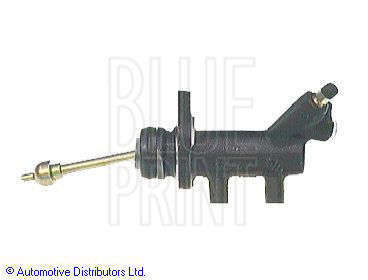

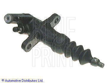

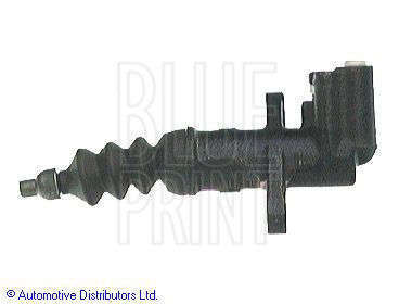

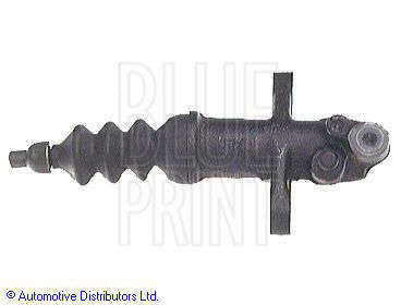

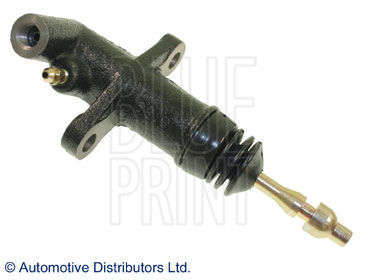

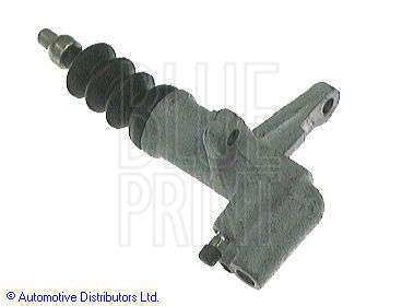

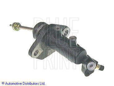

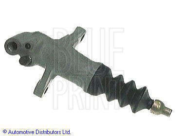

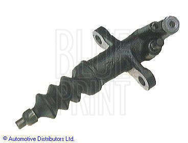

Postprzez sylwian70 » 07 wrz 2010 10:31:17
Wysprzęgliki sprzęgła stosowane w Opel Frontera
FRONTERA A 2.4 BENZ..jpg (8.97 KiB) Przeglądane 12583 razy
ADG03611_A 2.3 diesel.jpg (10.02 KiB) Przeglądane 12586 razy
2.3 diesel.jpg (8.97 KiB) Przeglądane 12587 razy
ADG 03612 B FRONTERA A 2.0 BENZYNA.jpg (9.67 KiB) Przeglądane 12587 razy
FRONTERA A 2.0 BENZ..jpg (9.77 KiB) Przeglądane 12587 razy

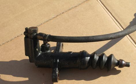

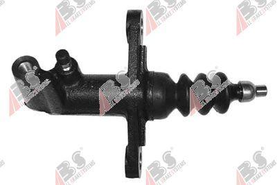

następne fotki
ADG03613_A FRONTERA A 2.2 BENZYNA.jpg (10.1 KiB) Przeglądane 12560 razy
A.B.S. 71763 OPEL 679336 2.8 TDI.jpg (13.62 KiB) Przeglądane 12579 razy
WYSP FROTKA A 2.2 BENZ..jpg (8.99 KiB) Przeglądane 12579 razy
FROTKA A 2.4 BENZ..jpg (10.02 KiB) Przeglądane 12579 razy
