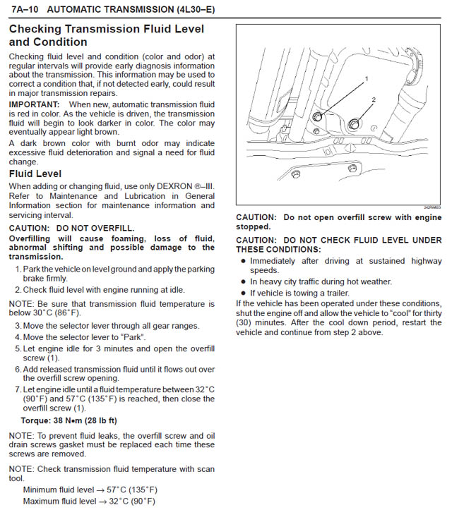

Postprzez Wookash » 03 lis 2010 21:38:18
Może to trochę pomoże:

Postprzez atrox » 04 lis 2010 11:07:34
znakomicie. ta instrukcja choć w angielskim opisuje wszystko doskonale. jednak faktycznie silnik musi pracować na biegu jałowym. da się to zrobić samemu. jak ją przetłumaczę bardziej dokładnie to się za to wezmę. potem opisze to po polsku:) olej będę wymieniał za jakieś dwa tygodnie bo obecnie, na jutro jest zamówiona przednia szyba, kilka dni później jedna tuleja w zawieszeniu, jeszcze później opony nowe, więc trochę roboty przy niej będę miał, aby przygotować ją do zimy. jednak temat zostawiam bo będę chciał go skończyć:)

OPIS WYMIANA OLEJU W SKRZYNI AUTOMATYCZNEJ 2,2DTI 3,2 V6
Postprzez sebol długi » 04 lis 2010 17:51:22
Kpl olej 8litrow atf III + filtr + uszczelki pod 2 miski musisz miec (mam na miejscu)uszczelki są jednorazowego uzycia.
Podlozyc miske spuscic olej z duzej miski (uwaga z malej olej nie schodzi mozna sie pochlapac olejem przepracowanym przy odkrecaniu malej miski ) odkrecic dookola sruby zwalic małą miske potem dużą ,w duzej jest filtr oleju na 3 sruby (bialy filtr ,niekupujcie czarnych bo niepasują)montaz w odwrotnej kolejnosci
Olej wlewamy pod korek który znajduje się wyżej,nastepnie uruchomic silnik dolac do poziomu oleju ,przejechac sie z 3km aby rozgrzal sie olej i rozszedl po kanalach ,i sprawdzic ewentualnie uzupelnic olej ,
Narzedzia: miska na zuzyty olej ,klucz nasadowy 19mm(korki oleju),klucz 10 do miski olejowych
klucz calowy (12,5mm lub ciasna 13mm))do filtra oleju
OLEJ NALEŻY WYMIENIAĆ CO 50-60TYS KM
Autor postu otrzymał pochwałę

Postprzez atrox » 05 lis 2010 22:57:42
kolejny dobry post.
8 litrów to sporo, nie spodziewałem się aż takiej ilości oleju. z tego co napisałeś to czy wymieniałeś olej w tym automacie na wyłączonym silniku? i dopiero po zalaniu pierwszej "porcji" odpaliłeś auto, przejechałeś trochę aby olej "zaciągnęło" i rozszedł się po kanałach i znów dolałeś wyrównując do wymaganego poziomu? jeśli tak to brzmi to jeszcze prościej i coraz bardziej wydaje się "nie takie straszne"
atrox
Re: Jak wymienić olej w automatycznej skrzyni? - Frontera B 3,2
Postprzez sebol długi » 07 lis 2010 09:49:39
Oczywiscie ze na wylaczonym silniku wszystkie operacje sie robi zwiazane z wymianą ,a sprawdzenie i dolewanie na wlączonym silniku ,
UWAGA ,NIE WYŁĄCZAĆ SILNIKA PODCZAS GDY JEST ODKRECONY KOREK KONTROLNY ,
olej sie wyleje ze skrzyni bo pompa przestaje ciagnac olej ,a ktos pod skrzynią moze zostac poparzony wrzącym olejem
