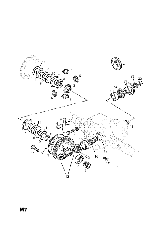

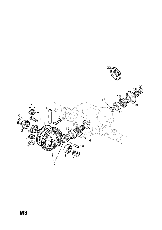

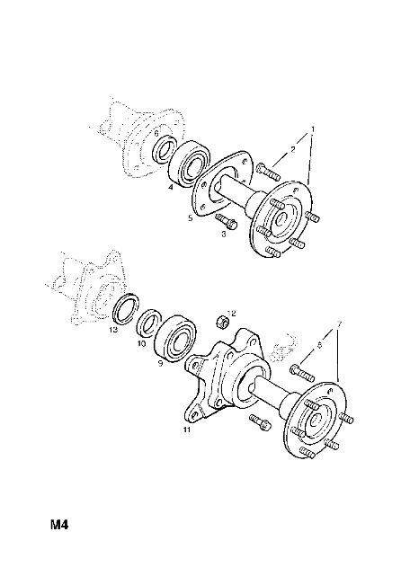

Re: Tylny most - wyciek
Postprzez sylwian70 » 14 maja 2010 10:17:33
to jest most od tropera tylko pojedynczy plik rysunki budowy mostu frontery też mam ale bez momentów dokręcania śrub -pościągane gdzieś z internetu takie jak poniżej/ps. rysunki budowy frontery są w poradach technicznych lecz niestety dostęp tylko dla klubowiczów.
sylwian70
Postprzez Arni » 14 maja 2010 17:33:35
Te dane bardzo mi pomogą, dzięki!
Co do nakrętki na wałku atakującym - dokręcałem, dokręcałem i zatrzymałem się przy 150 Nm (wymagane są 245Nm) z obawy, że dalsze dokrecanie spowoduje, że cos upi**** w koncu, a na kluczu juz prawie wisiałem.Czy łożyska stożkowe rzeczywiscie wymagają tak potężnej siły do dokręcenia? łożyska stożkowe w przednim kole są dociągniete ledwo co praktycznie, a zbyt mocne dociągniecie ręką powoduje, że sie przegrzewają. Więc taka siła jaką podaje instrukcja, jest dla mnie conajmniej dziwna, ale - mechanikiem nie jestem, wiec może sie nie znam. Jedna jest to dla mnie zagadką.
Arni
Postprzez makar » 14 maja 2010 21:45:24
Rysunki pochodzą z EPC katalogu Opla wiem gdzie taki jest
