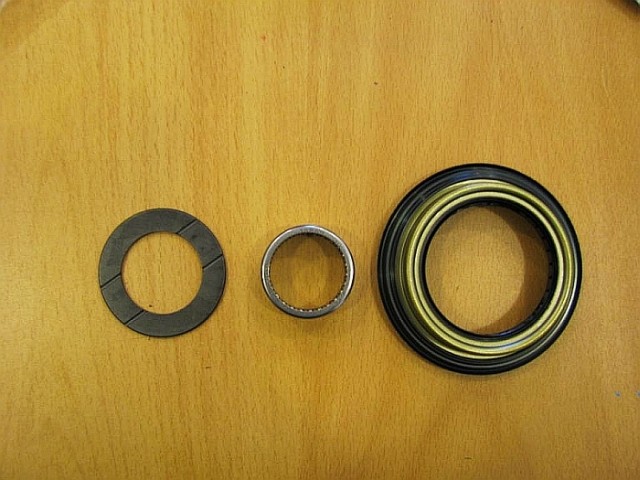

Satan, a gdzie siedzi ta podkładka, którą widać po lewej na zdjęciu? Rozbierałem u siebie zwrotnicę i wymieniałem igiełkowe, ale nic takiego nie przyuważyłem :?

też nie jestem pewien budowy wewnętrznej:
szare elementy czyli łozyska i simmering siedzą w czerwonej obudowie (wymieniałem już je).
Jeśli chodzi o te łożyska igiełkowe o których piszecie to by było świetnie. A chcę to wymienić bo jak mam wszystko złożone do kupy, to jak chwycę półoś za przegub to lata góra-dół jak chce.
A mielibyście jakiś rysunek poglądowy albo stronę z haynesa gdzie jest to łożysko igiełkowe?
PS: przegubu ani samych końcówek nie chcę kupować -> jak robić to na nowych elementach i porządnie.

Postprzez jrzeuski » 17 lis 2010 12:38:31
Haynes rozdział 11.10 sekcja 6 punkty 8-10 (są zdjęcia do 9 i 10).

Postprzez Ironcruz » 17 lis 2010 12:53:54
może usystematyzujmy, bo coraz więcej informacji, a coraz mniej zrozumienia.
w tym topicu:
viewtopic.php?f=34&t=3191
występują:
1) łożysko igiełkowe, jak na powyższej aukcji (3 elementy za 150 zł a nie za 15 jak piszecie)
2) "uszczelniacz zwrotnicy który uszczelnia od strony wejścia półosi w zwrotnice"
Nie wiem w którym miejscu fizycznie znajdują się powyższe elementy, bo jeszcze się do nich nie dobrałem (w końcu auto jeździ). Więc proszę o jakieś wytłumaczenie co gdzie jest i ile :mrgreen:
Z tego co pamiętam jak wymieniałem łożyska wewnętrzne to na odchylonej zwrotnicy, od strony przegubu widziałem luźną okrągłą blaszkę (co mnie naprowadza na podany wyżej temat i "uszczelniacz zwrotnicy"???)

Postprzez Ironcruz » 17 lis 2010 12:57:44
Satan napisał(a):na pewno chodzi o igiełkowe bo innego tam nie ma :)
ogólnie ja je wymieniałem i dałem za nie 15 zł w pierwszym sklepie z łożyskami
http://allegro.pl/lozysko-igielkowe-zwr ... 58452.html tu masz z podkładkami... ale osobno w byle sklepie wychodzi taniej :)
i z tego co próbuję ogarnąć to potrzebowałbym te 3 elementy (?)

Postprzez JJKILLER » 17 lis 2010 13:12:30
Wyciągasz całą zwrotnicę, robisz sobie wybijak (taki pręt z trochę sklepaną i lekko wygiętą końcówką) i od strony sprzęgiełka wybijasz to łożysko. Potem bierzesz nowe i powoli (najlepiej przez jakąś nasadkę o podobnej średnicy) wbijasz nowe łożysko w gniazdo.
Takie łożyska f-my "TIMKEN" w Agromie kosztują 7zł\kpl.
Ta podkładka "z lewej" to idzie na to łożysko, od strony przegubu (rodzaj uszczelnienia - chyba) rowkami na zewnątrz.
To z prawej to chyba uszczelniacz przeciw pyłowy jak mniemam.

Postprzez Ironcruz » 17 lis 2010 13:24:06
w zwrotnicy czyli w tym największym żelastwie którego nie mam na rysunku a powinno być narysowane NA zielonym elemencie?
zwrotnica to to niebieskie?

Postprzez sylwian70 » 17 lis 2010 13:32:39
zgadza się- jak wyciągniesz półoś z zwrotnicy to ujrzysz najpierw zgnity uszczelniacz potem podkładkę tą z tymi 2 rowkami a gdy wydłubierz podkładkę zobaczysz łożysko igiełkowe.Kupowałem cały komplet na allegro za 150 zł to co na fotce JJkillera

Postprzez Ironcruz » 17 lis 2010 13:52:05
dzięki za odpowiedzi. Teraz mam wszystko jasne.

Postprzez jrzeuski » 17 lis 2010 14:32:53
sylwian70 napisał(a): jak wyciągniesz półoś z zwrotnicy to ujrzysz najpierw zgnity uszczelniacz potem podkładkę tą z tymi 2 rowkami
Ha, a u mnie w żadnym kole tej podkładki nie ma i nie było. Może dlatego woda mi leci do piast. W komplecie z nowym łożyskiem (TIMKEN) też jej nie było. To skąd ją bierzecie?

Postprzez Satan » 17 lis 2010 14:55:20
ja kupiłem łożysko za 15zł i do tego uszczelniacz za 6zł :) a podkładkę dałem starą no bo nic jej nie dolegało. Ale to i tak nie pomogło bo nadal mam luz na półośce, ale lekki luz, więc nic nie przeszkadza.

Postprzez JJKILLER » 17 lis 2010 16:08:12
luz rzędu ok 0.5mm to norma. Oś nowa nie jest więc i materiał jest już minimalnie wytarty.

Postprzez jrzeuski » 17 lis 2010 16:13:14
Szczerze wątpię czy nawet przy nowej półosi i łożysku lekkiego luzu nie będzie. Wałeczki w łożysku muszą mieć miejsce by się obracać.

Postprzez sledz » 17 lis 2010 18:01:57
jrzeuski napisał(a):Szczerze wątpię czy nawet przy nowej półosi i łożysku lekkiego luzu nie będzie. Wałeczki w łożysku muszą mieć miejsce by się obracać.
I tak jest nawet przy nowych elementach jest lekki luz.
A ta podkładka to też łożysko ślizgowe ,ma na celu zmniejszyć tarcie między kołnierzem półosi ,a zwrotnicą.
Tylko że jak to ciągle siedzi w błocie to żaden smar nie pomoże :lol:
Mi z tych podkładek pozostały żyletki ,a może już ich niema :lol:
I tak mi sie wydaje że suma tych luzów ,ma wpływ na sprzęgiełka ,automaty to na pewno ,,wiem z doświadczenia''' wtedy szwankują.
Ale i manuale AVM ,obecnie mi się ciągle rozłączają ,a jestem pewien że łożyska igiełkowe się rozsypało.

Postprzez sylwian70 » 18 lis 2010 18:04:34
[quote="Satan"]ja kupiłem łożysko za 15zł i do tego uszczelniacz za 6zł :) Łukaszu z tym że tu mowa o innym uszczelniaczu który jest w zwrotnicy nie do zdobycia jako zamiennik bo dodatkowy uszczelniacz który jest w piaście to pikuś,dostępny bez problemu.Uszczelniacz który jest w zwrotnicy ma za zadanie aby woda (syf)nie przenikała przez szczeline między półosią a trzpieniem zwrotnicy i lasowała kolejno smar w łożysku igiełkowym ,dalej smar w sprzęgiełku i przez otworki w śrubie która trzyma łozyska paprała smar lożysk głównych.
