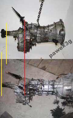

I tu się nie zgodzę, wał od 2.8 pasuje tylko do 2.4i i na odwrót. Tak samo jest ze skrzyniami (dzwon i długość skrzyni) Jak pasowałem do siebie to tylko od 2.8 pasował, wszystkie inne były za długie ok 8-10cm
Skrzynia od 2.8
Skrzynia od 2.2
Różnicę w długości widać gołym okiem

A mi chodzi właśnie o długość od osi lewarków do końca wyjścia z reduktora.
Na fotce 2.2 jest wsadzona flansza z dokręconym sprzęgłem kardana i wizualnie jest tak samo długa jak 2.8 bez nich - wniosek? Wyjmij z 2.2 flansze ze sprzęgłem i zobaczysz ile wyjście będzie krótsze, więc wał musi być dłuższy...
Reduktor też ten sam, to jakim cudem odległość od niego do mostu może być inna?
Z reduktora wyjście jest na przedni wał a nie na tylny więc co ma odległość od niego do tylnego mostu? :niewiem:

Postprzez JJKILLER » 27 gru 2012 12:01:13
Na zdjęciach to mi reduktor troszkę inaczej wygląda, ale Ja tam się nie znam na skrzyniach ani na autkach, i czemu wał mi pasował tylko od 2.8 a od wszystkich innych były ok 8-10cm za długie???

JJKILLER napisał(a):a zdjęciach to mi reduktor troszkę inaczej wygląda
bo takie zdjęcia. poszukaj na necie to zobaczysz że są takie same.

JJKILLER napisał(a):Na zdjęciach to mi reduktor troszkę inaczej wygląda
Bo te zdjęcia są z różnych kątów zrobione. Zobacz w którą stronę lewarki wystają.
