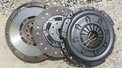

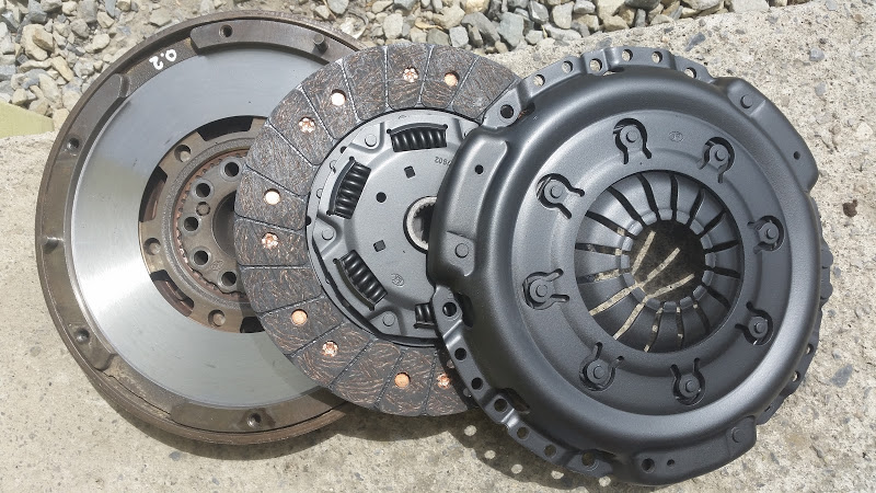

Przy okazji moge polecic zaklad zajmujacy sie regeneracja sprzegla z Bielska-Bialej http://www.aaronex.pl/
Zmiana okladzin na tarczy (okladziny LUKa) - 90 zl netto
Piaskowanie i szlifowanie docisku - 60 zl netto
Szlifowanie zamachu - 55 zl netto
Krotkie terminy (mi zrobili w 2 godziny :P) no i mozna sie dogadac co do VATu ;)
Sprzegielko po regeneracji wyglada tak:
