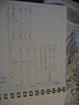

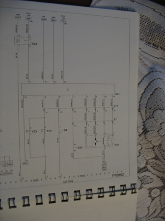

Postprzez maciar » 26 sty 2012 07:24:55
Co do abs -u to w mitsu pajero w opisie działania systemu Abs ma on inną charakterystykę hamowania w różnych sytuacjach 2x4 i 4x4.Co do schematów to........ y23 24 elektrozawór b czujnik mostu s54 czujnik w reduktorze y 30 silnik napędow skrzynia a 21 modół s44 klawisz 4x4.Masz rozpisane zasilania i wszystko inne jak co to pisz

Re: Frontera B, napęd 4x4
Postprzez RudeBoy » 26 sty 2012 13:11:22
mmm.. Maciar co to z śliczną książeczkę masz :D
Postprzez maciar » 26 sty 2012 20:58:04
A no 15 skoroszytów w języku DE.Jeżeli chce się pomagać trzeba mieć jakieś zaplecze
