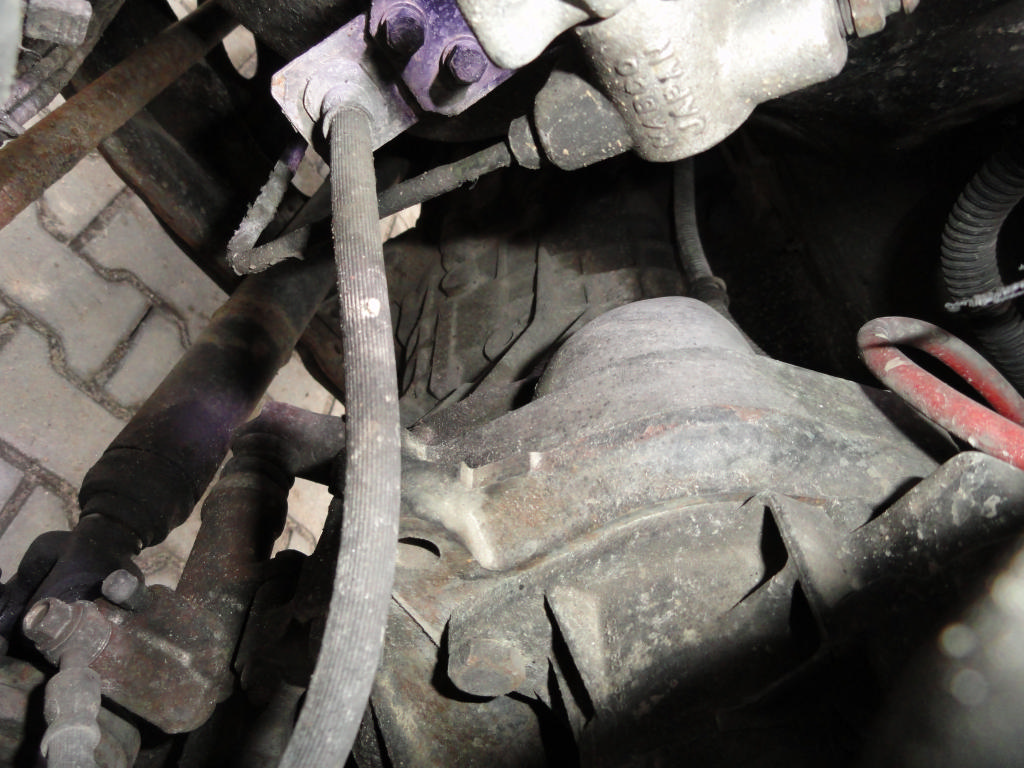

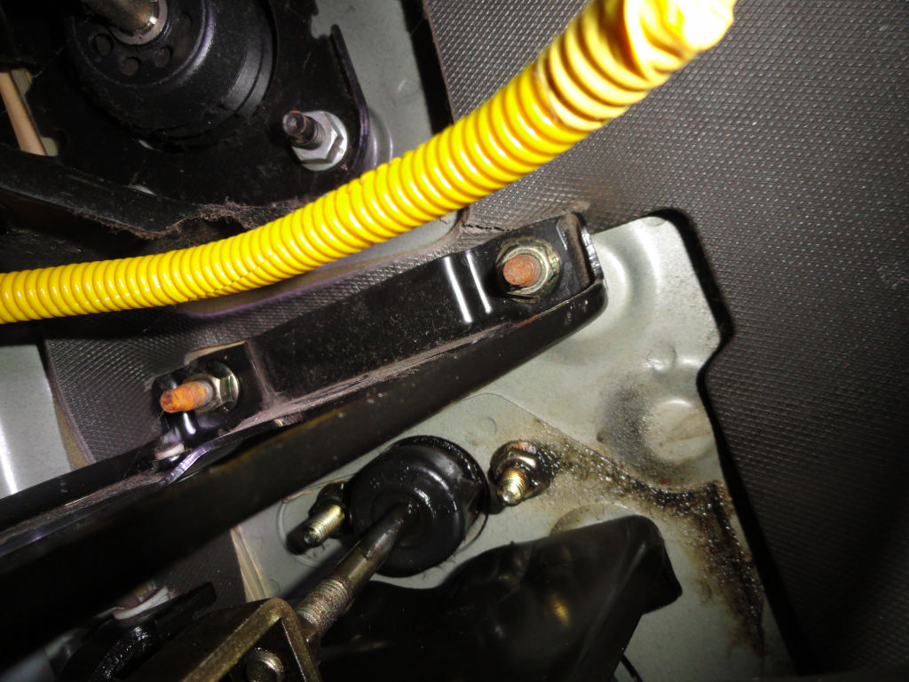

No i mnie dopadło TTTM .
Pompka sprzęgła podcieka
19621960
przez co biegi wchodzą z oporem. szczególnie I i wsteczny.
czekam mnie wymiana bądz regeneracja.
czy po zdjęciu ktoś może określić jaki to rodzaj pompy ta 15,9 czy 19.
nie wiem jaki zestaw regeneracyjny kupić.
guma ta czarna ma około 3cm średnicy jak to coś pomoże ( od strony sprzęgła)
czy wysprzeglik ruszać ( nie widać wycieku)
1961
Czy po numerze vin można dojść która pompa powinna być ?
-- Dodano 14 lut 2014 12:22:51 --
i dla laika: taki wyciek jak u mnie to mały wyciek czy duży... jak to wygladalo u Was?

Postprzez Huberek » 14 lut 2014 13:10:57
To zależy jak często płyn dolewasz. Ja też mam wyciek (ale nie wiem gdzie, latem obadam) tak na 4000 km ubywa od górnej do dolnej kreski w zbiorniczku.
Jeżeli nadążasz uzupełniać, to pośpiechu nie ma.
Podobno pomaga przejście z DOT-4 na DOT-3, przynajmniej w instalacji hamulcowej.
