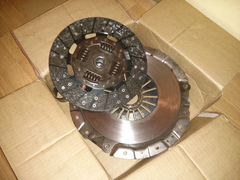

JaGrab3 napisał(a):Witam,
czy ktoś probował regenerować sprzegło i docisk?
Szczególnie interesuje mnie sprawa 3.2.
albi napisał(a):JaGrab3 napisał(a):Witam,
Hej,
ja wysłałem w poniedziałek moje stare sprzęgło (tarcza + docisk) do regeneracji - jutro powinno u mnie już być. Tarcza zregenerowana, docisk przeszlifowany - wyszło 180 zł + koszty wysyłki. Niestety łożysko do kompletu trzeba dokupić - a tutaj to 400 złotych za Luk. Czy to jest dobra firma?
albi
