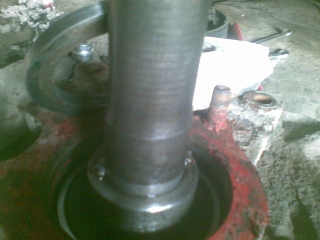

Najpierw wyjąłem prawą półoś, bo tam miałem wyciek i to nietypowe łożysko. Moim oczom ukazał się taki widok:
lozysko kola tyl - zmota 1.jpg (32.4 KiB) Przeglądane 3127 razy

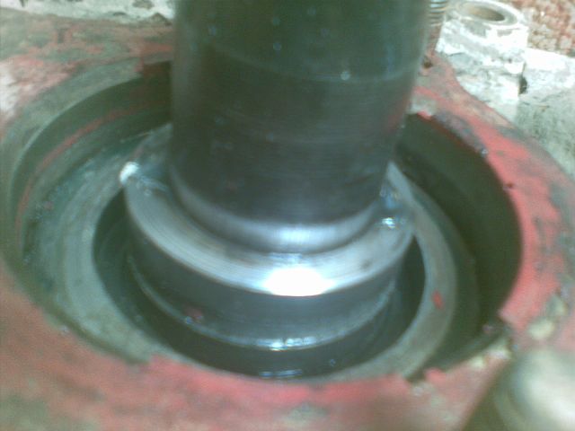

Niezły macher tam musiał działać skoro przyspawał pierścień mocujący łożysko :wsciekly: Żeby je wpasować dorobił dwie tuleje dystansowe: wewnętrzną 40x55x8 (zaspawana) i zewnętrzną 65x90x8 widoczną tu obok półosi:
lozysko kola tyl - zmota 2.jpg (38.74 KiB) Przeglądane 3122 razy

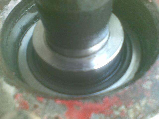

Dalej widać już łożysko 6308 (dwustronnie uszczelnione), które ma grubość 23mm i dlatego tuleje dystansowe mają 8mm, żeby osadzić wszystko w pochwie mostu, która ma głębokość 31,5mm, czyli tyle, ile ma oryginalne łożysko takie jak mam na lewej półosi:
lozysko kola tyl - oryginal.jpg (29.41 KiB) Przeglądane 3121 razy

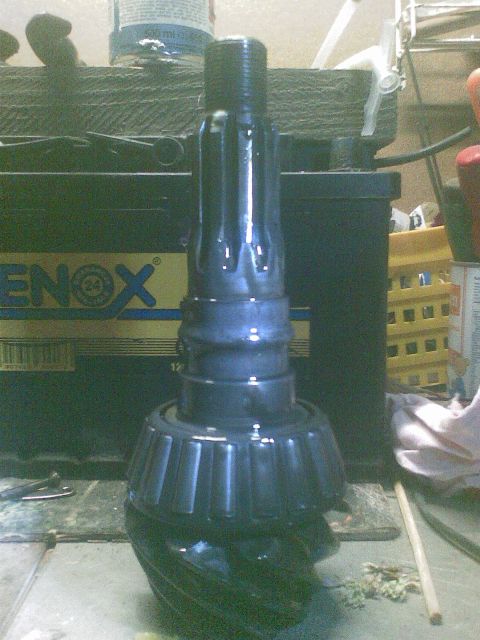

walek ataku tyl.jpg (54.63 KiB) Przeglądane 3122 razy
Widoczna jest tuleja dystansowa, czyli powód dlaczego się uparłem to wszystko wybebeszyć. Jak dla mnie wygląda OK, ale z wałka zsunąć się nie da. Ma 27mm długości. Wie ktoś ile ma nówka? Do stanu łożyska też nie miałem zastrzeżeń, ale w moście została taka blacha z otworem na wałek, coś jakby przesłona, która jest mocno wprasowana w most i poobijana jakby ktoś przede mną próbował ją stamtąd wybić. Znajduje się ona pomiędzy łożyskami (ich bieżnie siedzą mocno po obu jej stronach), czyli tam gdzie tuleja dystansowa. Nie wiem czy zgrubienie w tulei opiera się o tę przesłonę czy nie. Wie ktoś jak powinno być? Na rysunku montażowym w Haynesie wygląda to tak jakby ta przesłona była wyjmowalna. Ale u mnie to się raczej nie uda bez jej totalnego zniszczenia.

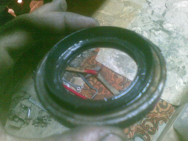

Włożyłem wałek ataku i chciałem go umocować nakrętką, ale ponieważ nie przytrzymałem go od tyłu (dyfer nie był jeszcze włożony), to mi się wysunął i to tak nieszczęśliwie, że zerwał pierścień z uszczelniacza ataku. Próbowałem go nałożyć, ale bezskutecznie i w końcu się poddałem. Uznałem, że bez wydłubania uszczelniacza nie ma szans na sukces, ale jak go wyjąć bez uszkodzenia? Pomocna okazała się znowu breszka podparta na młotku opartym na krawędzi mostu. Po kilku uderzeniach ręką z różnych stron miałem uszczelniacz w dłoni:
napis na uszczelniaczu: NOK HTBWY 47.6/80.14/9.7/16.1
uszczelniacz ataku tyl.jpg (57.38 KiB) Przeglądane 3124 razy
Założenie pierścienia to był już pryszcz, podobnie jak wbicie uszczelniacza z powrotem przy pomocy kawałka drewna. Umocowałem wałek na miejscu, dokręciłem ręką nakrętkę, żeby znów nie wypadł i zabrałem się za zamontowanie dyfra. Ciężkie to diabelstwo i nieporęczne, bieżnie łożysk spadają, ale w końcu dałem radę go wpasować i przykręcić obejmy łożysk. No to czas na półosie. Wsuwając półoś (po czyszczeniu i oszlifowaniu powierzchni, nałożeniu silikonu uszczelniającego, itp.) poczułem opór. Uznałem, że nie trafiła dobrze we frezy w satelicie, więc nią obracałem i napierałem, żeby wskoczyła. Nagle coś trzasło i półoś wpadła na miejsce. Zadowolony z siebie zaglądam do dyfra a tam kaszana: satelity wypadły :shock: Pełen optymizmu, że skoro wypadły to musi dać się je włożyć z powrotem, cofnąłem półoś i zabrałem się do roboty. Okazało się, że to nie takie proste i jest to możliwe tylko w jednej pozycji. Dojście jakiej zajęło mi sporo prób i główkowania. Żeby Wam oszczędzić tego zadania wyjaśnię, że trzeba obrócić zawartość kosza tak, żeby miejsce na satelitę od półosi było na dole i wtedy wsadzić koło zębate. Następnie trzeba obrócić wnętrze kosza o 180 stopni i wsadzić drugie. Wydawało się to proste, więc włożyłem satelity, obróciłem całość o 90 stopni, by frezy były w stronę półosi i włożyłem półoś. Tym razem weszła gładko, sprawdziłem, że weszła we frezy w satelicie, więc ją przykręciłem, złożyłem hamulce, przykręciłem koło i wziąłem się za drugą półoś. A ta ni diabła nie chce wleźć. Zaglądam znów do dyfra a tam satelita jest przesunięty o jeden ząb :wsciekly: No, ale jak to skoro liczyłem zęby, żeby był prosto :?: :shock: Okazało się, że ilość zębów na satelitach jest różna i źle policzyłem odstęp między satelitami. Czyli miałem znów koło i hamulce do rozbiórki, wyjmowanie półosi, wyjęcie satelit i włożenie ich poprawnie. Wnioski są proste i oczywiste:
