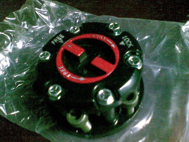

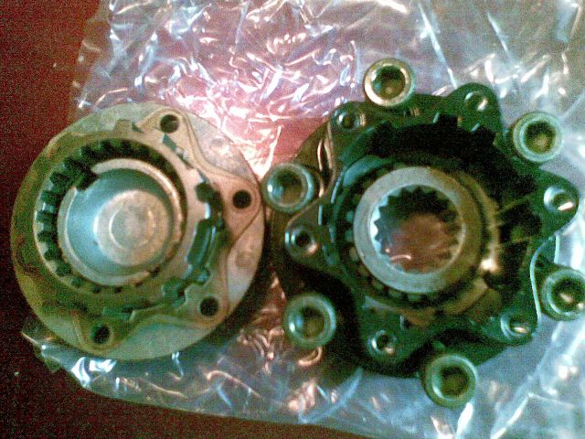

Dziś zamówiłem, jutro odbieram, w sobotę montuję to cyknę parę fotek. A potem :bike: :mrgreen:
Re: Wymiana sprzegielek
Postprzez jrzeuski » 05 lis 2009 20:38:19
jrzeuski napisał(a):
wikked napisał(a):Pokaż jakie mają zęby to wyrażę moje (skromne :D ) zdanie.
Oto fotki:
wnętrze
wygląd zewnętrzny
Postprzez wikked » 06 lis 2009 04:34:48
no no, prawie jak ASINy jestem pod wrażeniem :1: oby wytrzymałość była równie duża jak ich podobieństwo. Pamiętaj żeby dobrze złożyć bo się mogą dużo szybciej skończyć.
