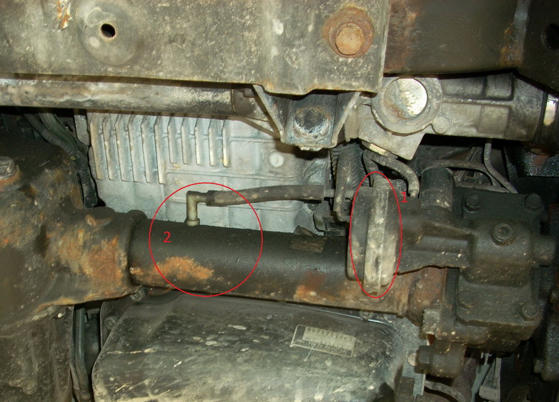

1.Sprawa zatem dotyczy elementu zaznaczonego na zdjęciu (nr 1), w środku musi być jakaś membrana, która pod wpływem ciśnienia przesuwa pierścień i zapina półoś. Czy da się to jakoś rozebrać i ewentualnie naprawić? Jakieś sugestie?
2. Na co wpływa/co powoduje przewód (podciśnienia?) idący do półosi zaznaczony na zdjęciu (nr2)?

nr 2 to odpowietrzenie.

solo86 napisał(a):Jak wymieniałem olej w mechanizmie zapinania półosi (gdzie wewnątrz było wszystko czyściutko i olej elegancki) to mój mechanik też stwierdził, że może być to wina actuatora.
Siłownik sprawdzisz dowolną pompką podcisnienia, a przewód nr 2 to tak jak pisał Brum.
