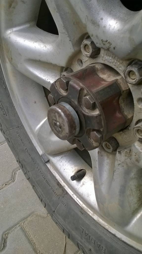

-- Dodano 26 maja 2016 14:19:23 --
28572856
-- Dodano 26 maja 2016 14:21:19 --
zbynek napisał(a):ok ok :D
28572856
a wienc tak to wyglada ale to oczywiscie jeszcze nie jest dokończony projekt

Postprzez brum » 26 maja 2016 15:26:06
Spróbuj to jakoś osłonić bo w koleinie możesz skrzywić lub urwać.
Re: [A] Wymiana sprzegów piast kół
Postprzez cinek1983059 » 27 maja 2016 06:56:01
brum napisał(a):Spróbuj to jakoś osłonić bo w koleinie możesz skrzywić lub urwać.
nie możesz, a na pewno urwiesz

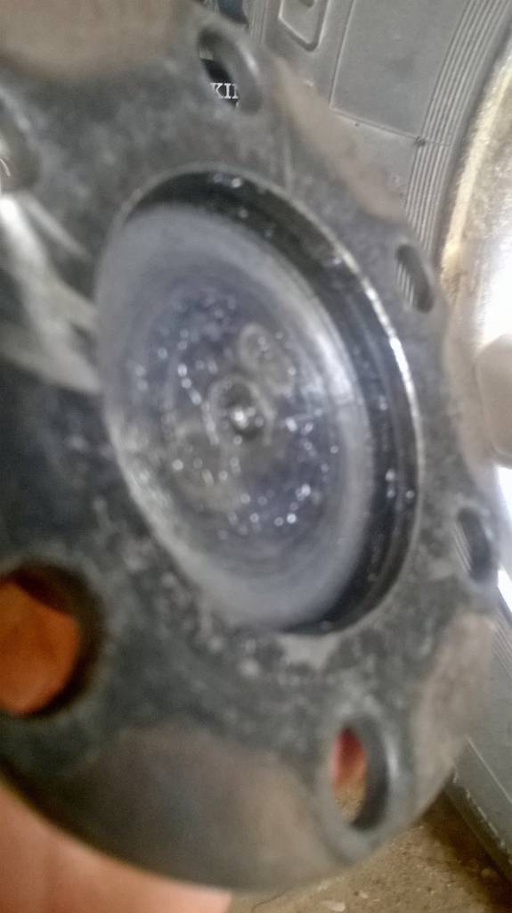

Dalej nie wiadomo jak to działa. Będą foty od środka?
Postprzez zbynek » 27 maja 2016 17:55:24
A więc od środka wygląda to tak285828592860286128622863

Postprzez jrzeuski » 28 maja 2016 19:35:32
Na moje oko to z fabrycznych automatów została sprężyna i zębatka. Skąd wytrzasnąłeś to co pomiędzy?
Postprzez zbynek » 29 maja 2016 08:11:40
Chodzi ci oto co jest na pierwszym zdjęciu?
