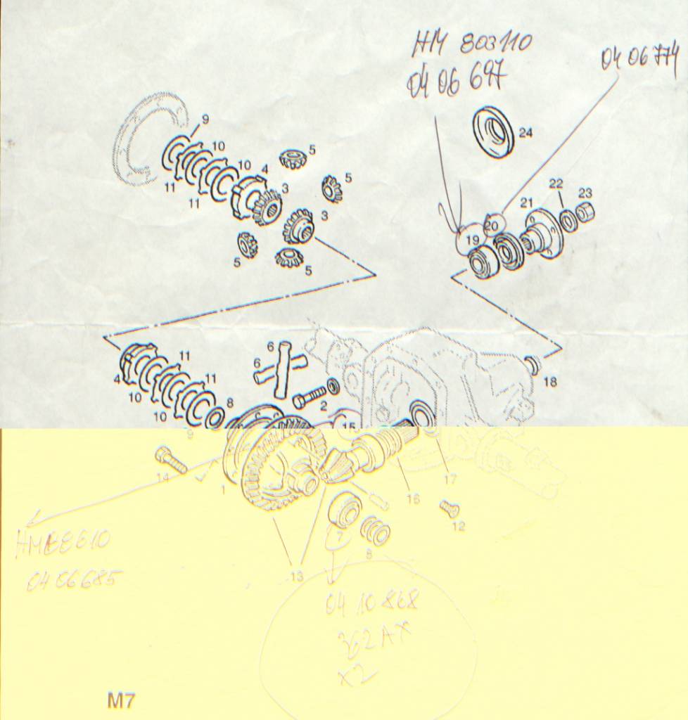

Ważne pytanie: jakie wymiary ma mieć tuleja sprężna na wałku atakującym między łożyskami? Element 16 na rysunku.
3415
Podpis.
