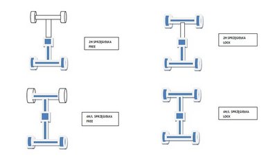

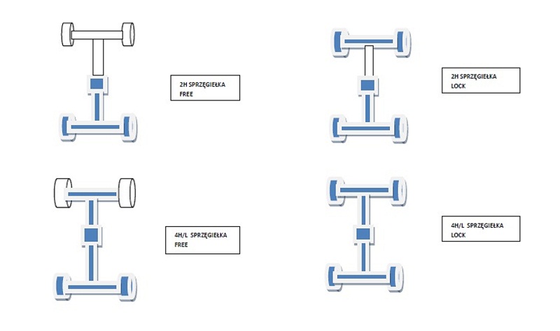

Taki rysuneczek poglądowy zrobiłem aby jaśniej było:

Re: sprzegielka manualne - idea ich dzialania
Postprzez Ikis » 13 cze 2012 11:06:45
trzeba tylko pamiętać że most nie jest przystosowany do przenoszenia takiego momentu... gdy cała para idzie na tył (poz 4L z niezapiętym przodem)
Postprzez jrzeuski » 13 cze 2012 11:14:08
Ikis napisał(a):trzeba tylko pamiętać że most nie jest przystosowany do przenoszenia takiego momentu... gdy cała para idzie na tył (poz 4L z niezapiętym przodem)
Zanim most polegnie, to koła zerwą trakcję, nawet na asfalcie. Poza tym nikt tu nie mówi o startach spod świateł na pełnym bucie. Zresztą most to i tak mniejszy problem niż krzyżaki wału, które taki moment rzeczywiście morduje.

Postprzez wikked » 13 cze 2012 11:30:48
a jaki niby moment masz na myśli?. Napędzane są tylko półosie, koła są rozpięte. Kompletnie nic się nie dzieje. Gwarantuję Ci że nic w ten sposób nie zarżniesz. Tak samo jest w drugą stronę, kiedy masz zapięte sprzęgi a jedziesz na 2H. Układ wtedy jest o tyle wygodny, że podczas jazdy można zapiąć 4H bez zatrzymywania. Gdyby coś się mogło uszkodzić to froty B stałyby wiecznie u mechesów po tam właśnie pneumatycznie jest wbijana tylko jedna półoś. Bez histerii Panowie, nasze fury są cholernie toporne i idiotobezpieczne. Ludzie czytają takie pierdoły i nieraz byłem świadkiem, kiedy wyjeżdżając na asfalt zatrzymują się i rozpinają huby mimo załączonego 2H. Siejecie wiele mitów które pasują do rzeczywistości jak do świni siodło. Podobnym mitem jest to że bez tylnego napędu/ wału nie da się jechać. Da się Koledzy i sam tak jechałem. Wał w skrzyni/ reduktorze jest na wieloklinie z którego klasycznie spada w momencie urwania krzyżaka (w krótkiej) albo trzyma się tylko na podporze (w długiej). Kawałek foli, opaska, zaślepiamy wyjście ze skrzyni i jedziemy dalej.
