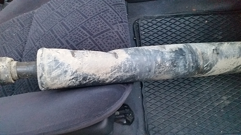

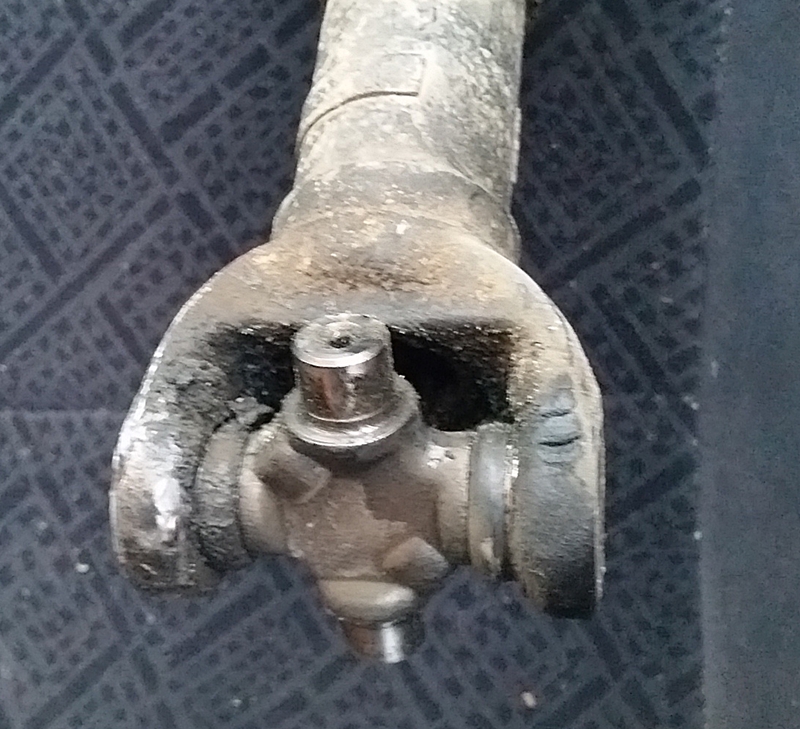

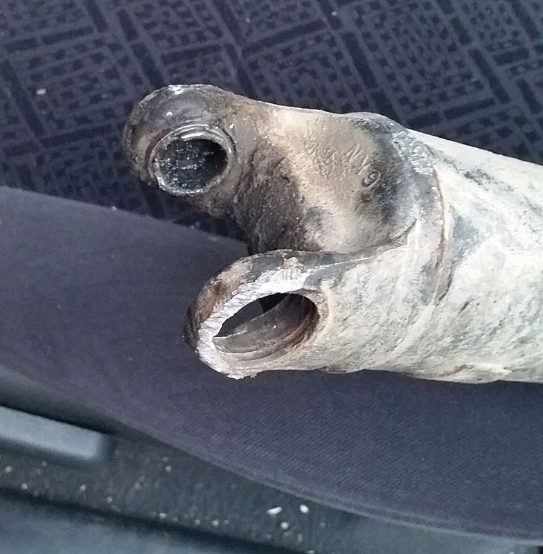

Dzisiaj jadąc ok. 100 km/h huk i brak napędu, po zjechaniu na pobocze obchodzę samochód dookoła a z tyłu leży wał tylni. Wszystko byłoby ok, gdybym miesiąc temu nie zmieniał krzyżaków (obu) na tym moście, same krzyżaki kupiłem w sklepie - nie pamiętam firmy ale kosztowały po 60 zł sztuka - podobno dobrej jakości. całość wymieniał mój długoletni mechanik - jakieś tam zaufanie do niego mam a tu... Żadnych dziwnych, niepokojących odgłosów ani wibracji wcześniej nie było...
Jakieś pomysły, spostrzeżenia?
... oprócz takiego, że muszę nowy wał kupić.
