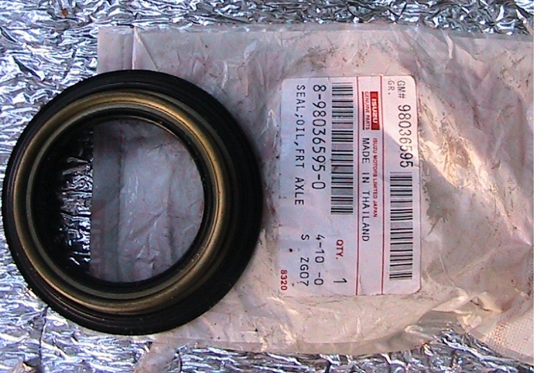

Wielkie pytanie mianowicie wymieniam łożyska igiełkowe w piastach oczywiście łożyska bez problemu kupiłem i wymieniłem tylko mega problem gdzie dostać uszczelniacz, nigdzie nie ma numeru ani symbolu. W serwisie ostatni raz mieli około 4 lata temu czy jest ktoś w stanie podać nr lub wymiar danego uszczelniacza

Jest na allegro za 55zł

brum napisał(a):Jest na allegro za 55zł
to ten od strony przegubu?

Postprzez brum » 09 lis 2017 19:19:08
Tak. A drugi jest w środku.
Spadasz mi z nieba stary super dzieki :rox:
