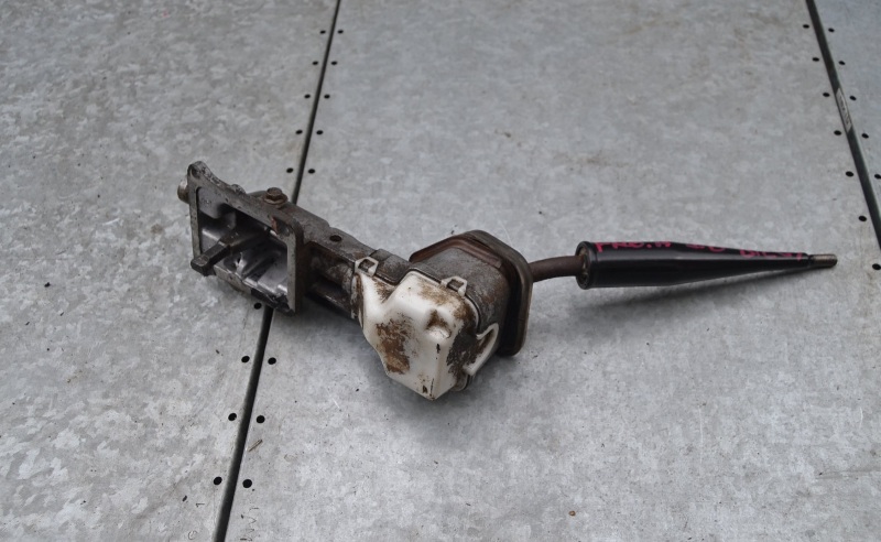

Witam wszystkich :) problem tego typu:
auto odpalone, sprzegło wduszone, lewarek na bieg 1 - sprzegło puszczone a auto nie jedzie :shock: przesunie sie o 30-50 cm ale zaraz jest objaw jakby rozłączył sie bieg... Tak samo sie dzieje przy każdy biegu.
test przeprowadzony na zgaszonym aucie: wrzucony bieg 1 - mimo wszystko auto można przepchnąć bez problemu w każdą stronę :niewiem:
Lewarek od reduktora normalnie sie przełącza bez wiekszego problemu, kontrolki od napędu świecą ale problem pojawia sie taki sam - przesunie sie o 30-50 cm ale zaraz jest objaw jakby rozłączył sie bieg...
wymienione:
-wysprzęglik
- pompa sprzęgła
- kompletne sprzęgło
Gdzie jeszcze zajrzeć?? Co wymienić?? Czy od razu wymieniać skrzynie biegów??
-- Dodano 06 lip 2018 23:17:54 --
zastanawiam sie nad sposobami najmniej inwazyjnymi czyli rozkręceniem tego pierdolnika...
