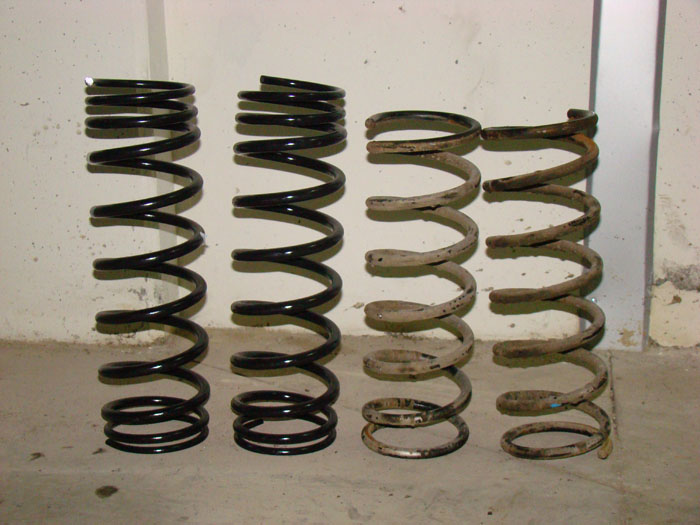

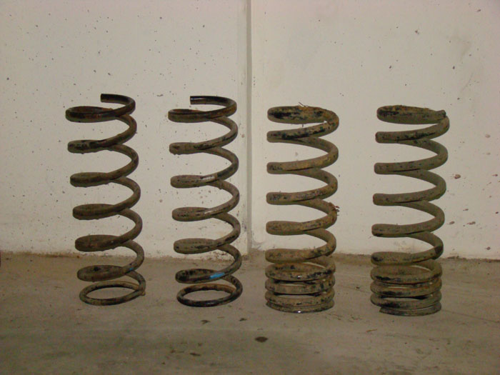

Wymiary sprężyn:
Frota A Long /na zdjęciu po lewej/
nr katalogowy: A91149348
wysokość: 43 cm
średnica zewnętrzna: góra/dół 12,5 cm środek 13 cm
średnica wewnętrzna: 10,5 cm
średnica pręta: góra/dół 11 cm środek 14,5 cm
ilość zwojów: 10
Frota B Long /na zdjęciu po prawej/
wysokość: 40 cm
średnica zewnętrzna: 13 cm
średnica pręta: 13 cm
ilość zwojów: 7

Sprężyny OLD MAN EMU do Froci B +1 cal liftu + 100 kg
wysokość: 38,5 cm
średnica zewnętrzna: 13,5 cm
średnica pręta: 16 cm
ilość zwojów: 9
Sprężyny OLD MAN EMU na zdjęciu po prawej stronie (po lewej sprężyny standardowe)
