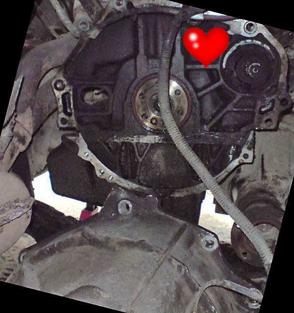

Postprzez sylwian70 » 20 sie 2010 15:40:17
zagadka od czego jest ta śruba zakryta serduchem? dwie śruby od rozrusznika widziałem i zaczyna mi świtać że rozrusznik jest przykręcany tylko na 2 śruby ale od czego ta na imbus?tarcze sprzęgła zakłada się napisami na zewnątrz czyli od strony docisku a tam gdzie tuleja z frezami dłuzej wystaje do silnika.
to od czego ta śruba łeb na imbus ampułowy 8mm.jpg (199 KiB) Przeglądane 3266 razy
Ostatnio edytowano 21 sie 2010 21:44:40 przez sylwian70, łącznie edytowano 1 raz
sylwian70
Re: [2.2 XE] Skrzynia biegów/sprzęgło/uszczelniacz - 1 osoba
Postprzez KOBZI » 21 sie 2010 19:56:21
coś w środku bloku silnika - nie odkręcał bym ;P
