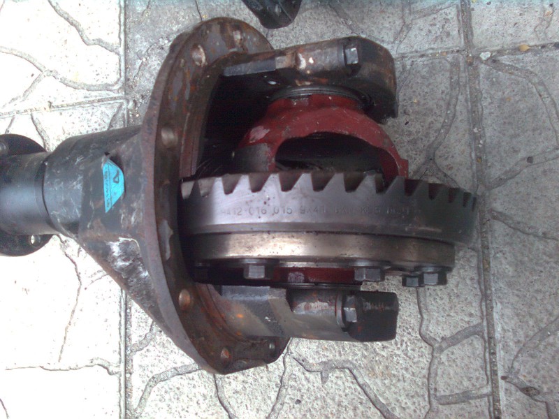

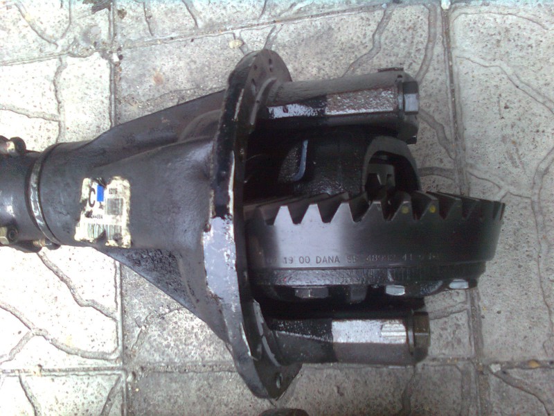

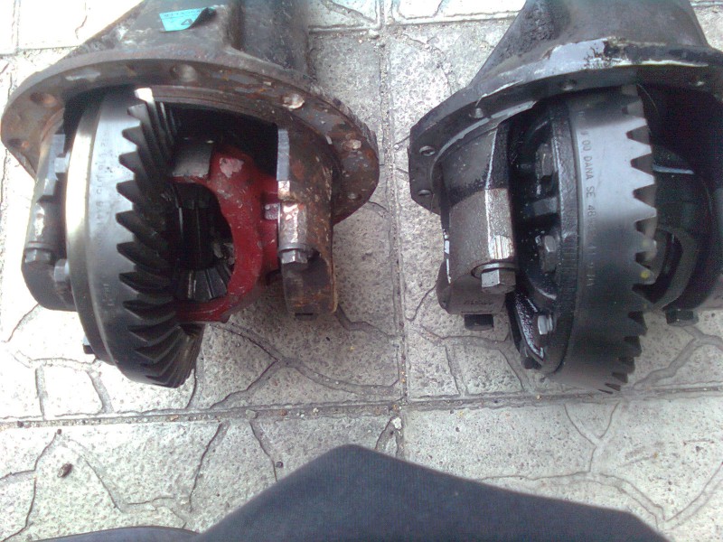

po lewej frotka A po prawej frotka B
dyfer frotka B
dyfer frotka A

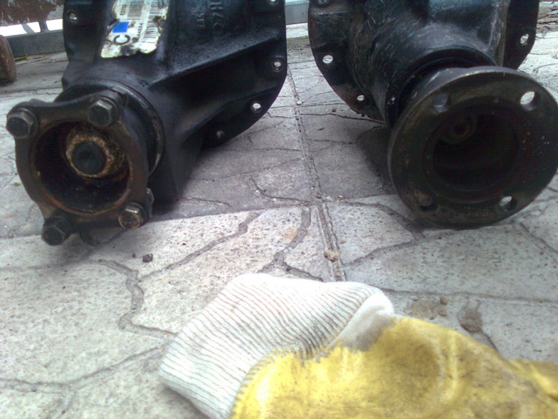

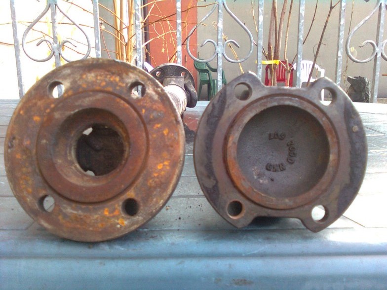

mimo iz waly różnią sie mocowaniem tzn kopytkami wał z frotki A pasuje idealnie do mostu z frotki B bez zadnych przeróbek
na zdieciu wały i mosty frota A ,frota B
Autor postu otrzymał pochwałę
po lewej A po prawej B
po lewej B po prawej A
