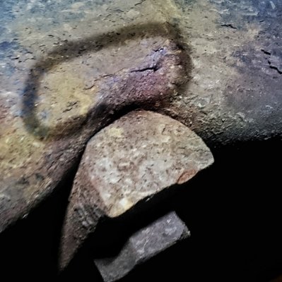

ijido napisał(a):To na poprzeczce to nie rdza tylko kilkucentymetrowe pęknięcia wzdłużne spowodowanie nimi wygięcie na zewnątrz profilu. A całość spowodowana jest i tu mam problem dokładnie czym. Ale wydaje mi się że właśnie przekręceniem na sile zapieczonej obsady. Bo ona nie jest tak dopasowana teraz do tego wygięcia jak ta nie ruszana z drugiej strony. Komuś tak pękła ta poprzeczka kiedyś?
Natomiast sprawa zbieżności wygląda tak, że leży kąt pochylenia koła. Bo gość naprostował i ponaciągał wszystko do niedopompowanej strony kół. A jak napompowałem po równo to sprawa się sypła. Niestety nie mam blach bo to są takie podwójne i nie wiemy jakich dokładnie trzeba. Może ktoś ma pudełko takich i można by pożyczyć na wymianę lub odkupić zużyte?
-- Dodano Śr 12 lip 2017 18:41:51 --
Do wszystkich kolegów co mówili, że na poprzeczce to nie są pęknięcia wzdłużne tylko jakaś rdza coś.
Dziś się okazało to o czym myślałem.
Jak ktoś ma takie dziwne rdzawe ślady nad podkładką ze śrubą napinającą drążek skrętny to niech to dobrze sprawdzi.
Bo stanie się to:
