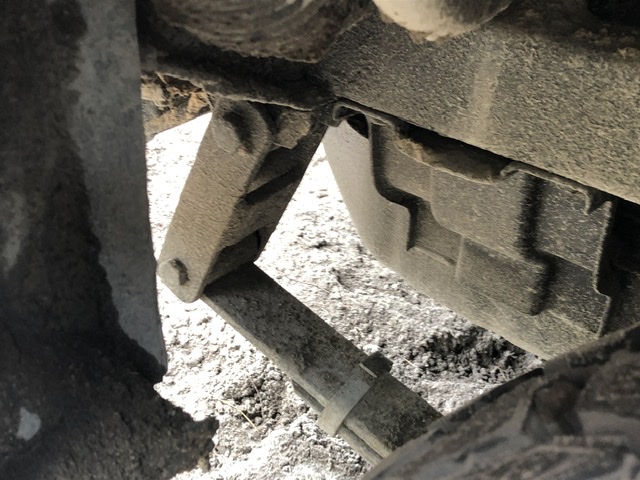

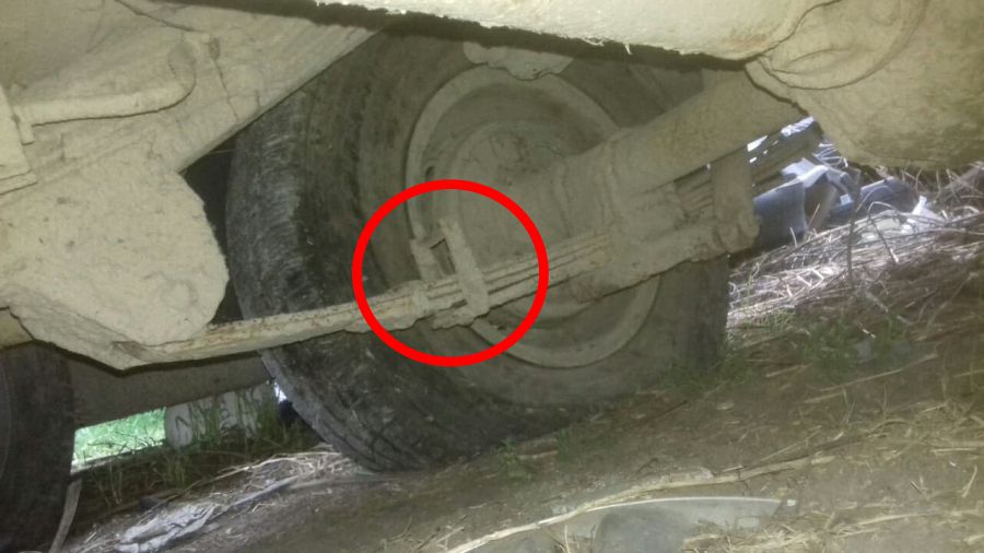

Postprzez Irko » 16 mar 2020 17:31:05
Witam
Od niedawna mam Frotke i okazało się podczas ustawiania geometrii, że koła z lewej maja inny rozstaw niż z prawej.
Pomiar wykazał, ze mam inne resory (rożna długość) z tyłu + jakiś lift z wieszakami hand made.
Pytałem już o zestaw nowych amorków i wyszło z wieszakami, tulejami prawie 2000 zł, trochę dużo zważywszy na czasy jakie mamy i brak pracy ...
Pytanie: można dać od longa takie pióra?
Tak to wygląda u mnie
Poza tym moje nie mają tego elementu

Postprzez Semir » 16 mar 2020 17:48:34
Wiem że dawali od zuka.
Wieszaki były do liftu.
Musiał byś poszukać oo tematach co i jak.
Można kupić używane lub ogarnąć jakiegoś kowala.
Re: [A] Pekniety resor
Postprzez motomarian » 17 mar 2020 15:31:38
Resorów w sporcie sa 2 rodzaje i pewnie stad różnica w długości.
Sam sie z tym niedawno spotkałem (jak zgoiłem resor)
Polecam resory żuk nowy typ (u mnie musiałem wywlec po 2 pióra bo stał strasznie wysoko i był mega twardy )
Wieszaki masz spoko jak do liftu niewidzie w nich nic nietypowego .
