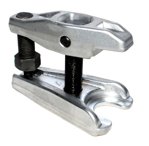

Postprzez nightman » 10 cze 2020 06:34:22
Normalnie sami młotkowi sadyści... :mrgreen:
Tak jak wyżej napisał @Jake - ściągacz do sworzni, tylko nie wersja dla plaskaczy ( widełki ), którą Ty @Jackass próbowałeś zastosować, lecz coś takiego - najlepiej w wydaniu kowalskim ( stalowy korpus nie zaś aluminiowy )
To tak dla potomnych, zanim chwycą za młotki i jeszcze frotce albo sobie krzywdę zrobią.

Re: [B] Wymiana sworznia dolnego wahacza - problem z wybicie
Postprzez kriston » 10 cze 2020 20:47:53
ja tez taki mam,ale podejrzewam że u kolegi Jackass by nie dał rady...
Postprzez nightman » 10 cze 2020 22:37:33
Mam taką wersję ale stalkę kutą u kowala. Specjalnie dla frotki robiona :)
Naciagasz śrubę na maxa i jeb młotkiem w ściągacz. Żadnego grzania ani walenia młotkami po zwrotnicach. Ja dobrze napręży, to musi puścić.
Te widełkowe też są dobre, tyle że na malucha. :mrgreen:
