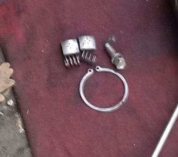

Postprzez Jake » 05 maja 2020 17:52:46
szymon.ha napisał(a):Gdzie dostać te kamienie i sprężynki?
Nowe? Pojecia nie mam, ASO? Zawsze mozna szukac mniej zuzytych uzywek.
Ja to u siebie rozbierałem, zeby zmienic krzyzak, ale same kamienie były w dobrym stanie.

Postprzez tupek » 05 maja 2020 19:00:27
Tak to wyglada:
A gdzie takie coś siedzi we frocie??
U mnie działa LSD :)

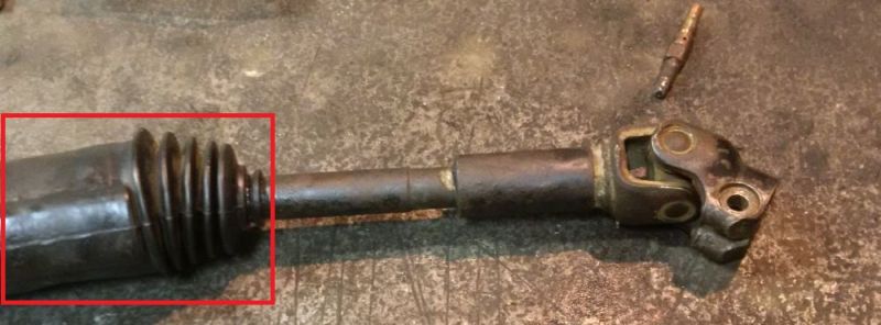

Postprzez Jake » 05 maja 2020 19:03:55
W B jest listwa, tam nie wiem jak jest zrobiona kolumna kierownicza.
W A jest przekładnia ślimakowa, tak samo jak w wTrooperze. Kamienie siedza w kielichu przegubu pod ta guma:

Re: [All] Krzyżaki kolumny kierowniczej
Postprzez Jake » 05 maja 2020 20:08:15
Heheh. To wcale nie jest takie niezwykłe. Przegub spełnia dwie funkcje, zapewnia ruch poprzeczny jak kazdy inny przegub, a poprzez ruch kamienie w kieluchu takze ruch osiowy (wydluzanie-skracanie), spowodowane ruchem budy na ramie, dzieki temu nie trzeb dawac dwuczesciowego wału z wieloklinem kompensacyjnym (tak jak jest na walach napedowych).

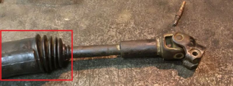

Postprzez Jake » 21 cze 2020 02:12:52
Odkrecasz lewe przednie kolo, sciagasz, fartuch. Odkrecasz srube mocujaca walek kierowniczy na przekladni i delkiatnie zbijasz go z wieloklinu. Sciagasz gume z kielicha i z srodka wydlubujesz pierscien sprezysty ktory blokuje przegub w srodku. Delikatnie wysuwasz walek z kielicha uwazajac zeby nie zgubic kamien i sprezynek, najbardizej newraligczny moment jest pod konec, jak sie pociagnie zbyt gwaltownie to moga wystrzelic gdzies w dal. Stary krzyzak wybijasz lub wyprasowujesz. Z nowym jest kłopot bo to jest zagniatany w widełkach
Cos takiego:
Mozesz oddac walek do firmy zajmujacej sie regeneracja wałow i swiadczacym usluge zagniatania widełek, nie ma co chałturzyc spawarka, ani przecinakiem.
