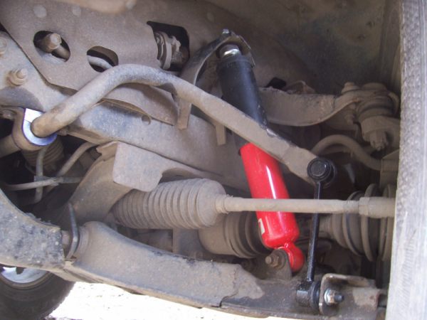

Postprzez mizsio » 13 wrz 2008 21:42:45
no wiec wlozylem kayaba i powiem tak - jak sie omija wieksze dziury i muldy to obleci, no w kazdym razie roznica jest
przy okazji okazalo sie za najwiecej halasu przy dobiciach robia rezonujace boczne 'rogi' tylnego zderzaka, ich mocowanie jest delikatnie mowiac slabe, dwie rachityczne srubki i 'wsuwka' na ktorej po jakims czasie pojawia sie luz. Rozpierajacy wkret pomiedzy wsuwanymi elementami czyni cuda :))
