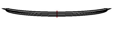

Odnośnie resorów od Żuka do longa to...
Ja założyłem i okazało się że otwór na sierżanta w resorach od Żuka jest przesunięty ok 3cm do tyłu w stosunku do resorów Fronterowych i na seryjnych oponach będzie Ok, ale już na 31" opony trą o chlapacze/błotniki, nawet przy dłuższych wieszakach. Zostawiłem jednak resory Fronterowe a tylko przełożyłem jedno, środkowe pióro z Żuka do Frotki i jest Ok.
Re: FRONTERA A - Resory piórowe
Postprzez oposs » 16 wrz 2011 14:50:37
Co nazywasz sierżantem?
oposs
Posty: 2227
Pochwały: 4
Postprzez JJKILLER » 17 wrz 2011 01:01:50

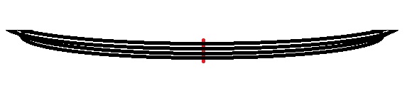

oposs napisał(a):Co nazywasz sierżantem?
Nie wiem czy ma to jakąś fachową nazwę ale u nas nazywa się tak tą śrubę, która przechodzi przez otwór i skręca pióra, i która centruje się w otworze znajdującym się w moście (tam gdzie styka się resor z mostem. Ten czerwony, na rysunku.
A swoją drogą to ma on jakąś fachową nazwę???
Postprzez Odoll » 17 wrz 2011 09:58:08
HYMM :? pewnie Śruba :boss: :D
Postprzez JJKILLER » 17 wrz 2011 11:35:35
:? Śrub w autku jest wiele, a te dwie, stojące na baczność i pilnujące żeby się pióra nie rozłaziły, i most nie uciekał...
W zasadzie to zawsze słyszałem że na nią tak się mówiło, chyba że to takie lokalne określenie...

Postprzez maciar » 20 wrz 2011 18:32:52
Śruba ściągająca resoru (centralna, szpickop) to jest to.Drążek mocujący most w górnej części w ciężarówkach(nie tylko) ma kształt "V" i nazywany jest sierżantem.Co ma sierżant ze szpickopem :? chyba "s"

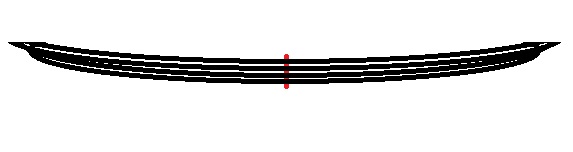

a w mojej furze rozleciał się lewy "klocek" mocujący wał do resorów. Teraz jest kwestia reanimacji tego elementu: mechanik chce to zrobić super ale koszmarnie drogo. Twierdzi, że jest tam sporo ustawiania geometrii, żeby most nie jeździł bokiem, no i sama operacja spawania i oczyszczania mostu z resztek jest trudna. (z czym się zgadzam).
Ale czy wymiarowanie i spawanie nowego elementu jest tak skomplikowane, że trzeba zdjąć most i spawać ten element super dokładnie? Bo samo ustalenie mostu przód-tył na resorach centruje śruba zwana u niektórych sierżantem.Czy dobrze myślę?
Jak oceniacie samą operację wytwarzanie i spawania nowych elementów do mostu?
No i w jaki sposób jest mocowana ta śruba "sierżant"? Wchodzi ona od spodu tej platformy podpierającej resory i klocek. Czyli w tym klocku jest gwint?
