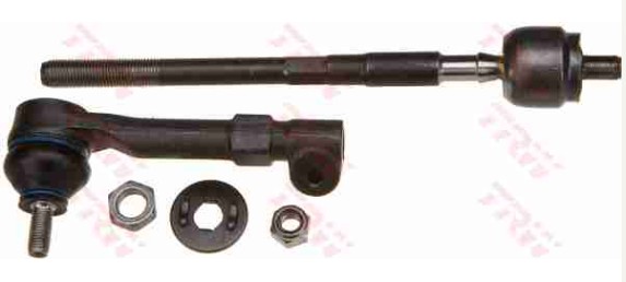

Postprzez lanbo » 04 lis 2010 09:31:18
W -B ustawia się specjalnymi podkładkami , które znajdują się przy mocowaniu górnego wachacza :mrgreen: no i zbieżność standardowo-drążek -końcówka :D

W A też kąt pochylenia koła ustawia się blaszkami (w kształcie litery Y) wtykanymi na śruby mocujące górny wahacz do wspornika wspawanego w ramę. Szukam tych blaszek, bo mi oponę tnie po zewnętrznej po zrobieniu liftu i muszę dołożyć do tych, co już tam siedzą.
Zbieżność ustawia się na końcówkach drążków kierowniczych jak pisał Jacek.
