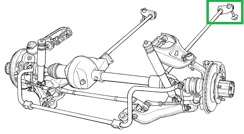

Zeby gorny wyjac musze odkrecic sruby czolowe tak? Nie te po bokach co jest ten uchwyt w tulejach?
I jak prawidolo drazek skretny poluzowac

Bombi994 napisał(a):I jak prawidolo drazek skretny poluzowac
Tą śrubą:

Postprzez Bombi994 » 08 lis 2020 11:34:34
Dzieki wielkie!
