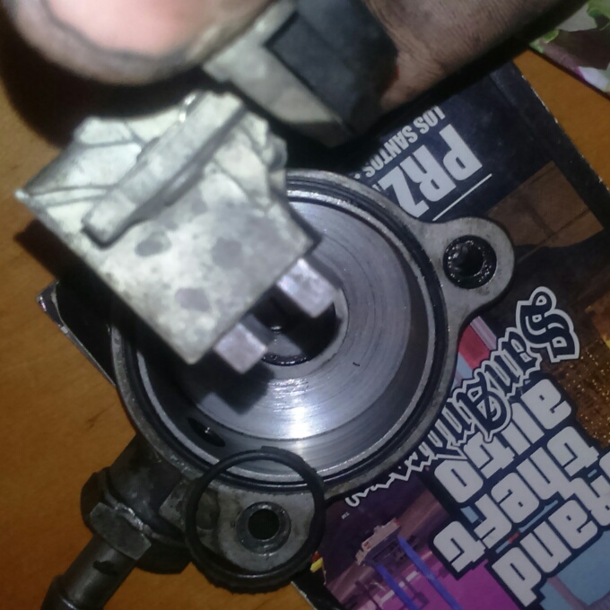

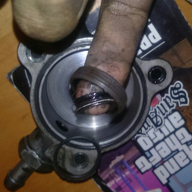

Odkręciłem pokrywę od pompy, wypadło to łożyski z tymi łopatkami nie wiem jak to nazwać ale żadnych uszczelek tam nie ma ani nic w środku. Pozatym reszta pompy nie chce zejść z wieloklinu. I dlaczego ten wieloklin nie jest pośrodku?
Jak zdjąć resztę pompy? Ewentualnie jak się dobrać najlepiej do alternatora?
-- Dodano 30 cze 2016 21:14:32 --
-- Dodano 30 cze 2016 21:16:28 --
-- Dodano 30 cze 2016 21:17:50 --
A u w przewodzie podciśnienia trochę oleju było.
-- Dodano 06 lip 2016 21:45:41 --
No i wiadomo. Simmering. Przy okazji szczotki do wymianyvi szlifowanko pompy vacuum.
