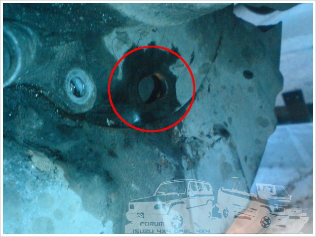

Postprzez przemekcrx » 12 gru 2010 14:42:53
Jak ktoś ma problemy z ręcznym proponuję wyregulować sobie,mowa o tarczo-bębnach
Jest tam okienko do regulacji,wyciągamy gumową zaślepkę i do dzieła..
Podnosimy tył auta do góry i kręcimy jakimś płaskim śrubokrętem do zblokowania koła,następnie popuszczamy o 1 obrót, by koło swobodnie się kręciło...
I z drugiej strony to samo....
Hamulec ręczny u mnie jest brzytewka,polecam :1:
