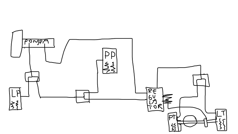

Wiem, że układ wygląda tak:
W miejscu regulatora można wstawić zwykły trójnik. W jakich przypadkach? Rdza, korozja - tknąłem przewód wychodzący na tylne koła i rdza odpadła i pozostawiła dziurę. Gniazdo rurki i jej "wkręt" stanowiło jedność i po oczyszczeniu dostało niezidentyfikowanego kształtu nie do odkręcenia.

Re: [A] Korektor siły hamowania
Postprzez jrzeuski » 04 mar 2019 11:57:25
W "sprężynowcu" jest tak samo. Też wstawiłem trójnik, ale dalej odpowietrzenie przewodu korektor-trójnik prawego koła to była masakra. Rozwiązanie było proste: wywalenie tego przewodu i obu trójników, bo bez korektora to wszystko jest zbędne. Tylna sekcja pompy na trójnik tylnych kół a przednia sekcja na trójnik przednich kół. I gra gitarra!

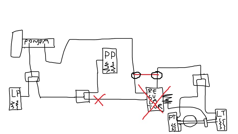

Postprzez Ironcruz » 04 mar 2019 14:55:48
Czyli bazując na moim rysunku - zrobić tak:
Jedno wyjście z pompy idzie na przednie koła i przy PP wyjście na tył zamykam.
Drugie wyjście "powrotne" przeorganizować na zasilanie tylko tyłu.

Postprzez jrzeuski » 04 mar 2019 21:48:48
Trojnik przy prawym kole lepiej zamienić na łącznik albo wymienić caly przewód od pompy do wahacza. Wtedy odpada ryzyko, że w zaślepionym wyjściu na tył zrobi się bąbel i nie będzie chciał wyjść.
