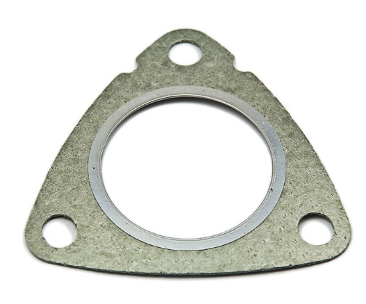

Semir, do V6 taka uszczelka by była potrzebna, taki kształt.

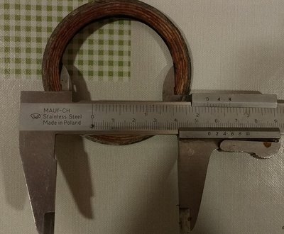

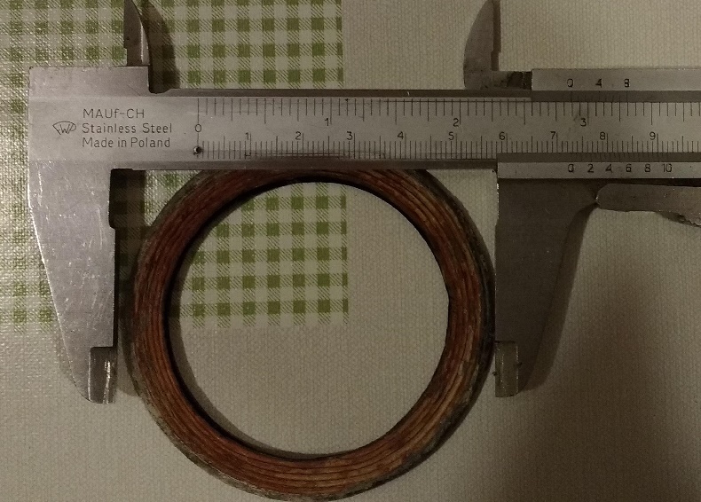

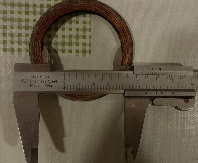

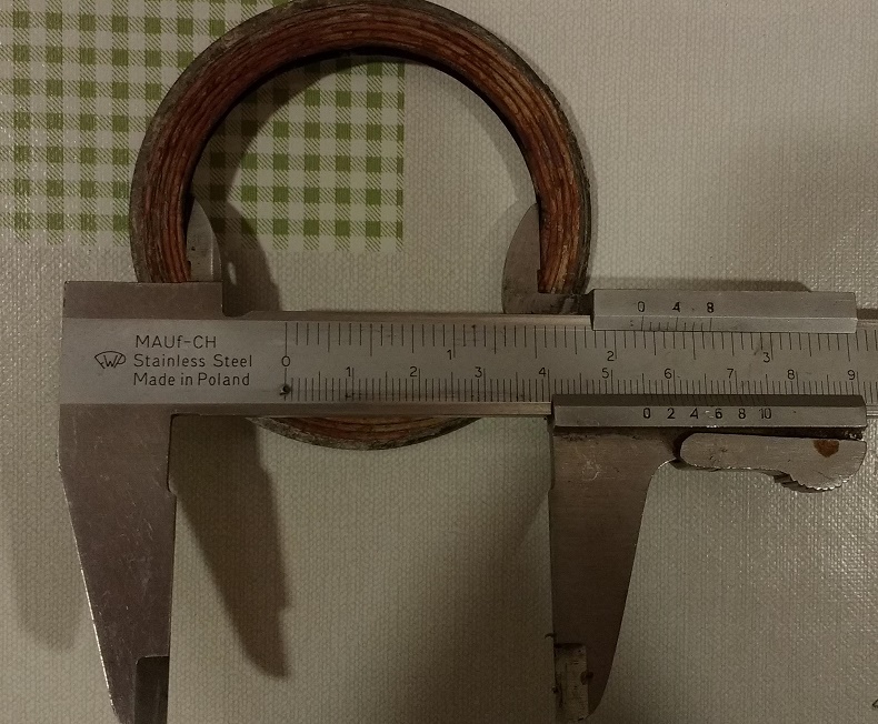

Postprzez marek230482 » 15 mar 2019 21:49:29
Tak to jest to.
Poniżej zdjęcia z tego co udało mi się odzyskać.\

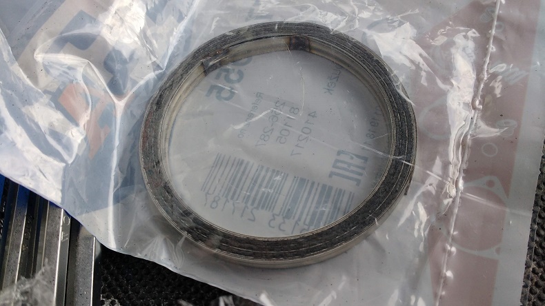

Dzisiaj kupiłem pierścienie uszczelniające wydechu. Okazuje się, że to jest popularnie używane w różnych autach. Nie ma problemu z dostaniem w sklepach stacjonarnych. Ba, nawet są na stanie. Po nr OEM Fiata bez problemu jest to lokalizowane.
Tak to wygląda z bliska. Widać dużo się to zgniata.
