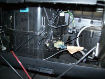

Postprzez Czester 3477 » 17 lut 2011 17:28:59
Rozgryzłem mój problem,może komuś pomoże...
Winowajca zamieszania - oporowy regulator usytuowany w kanale przepływu powietrza od wentylatora do parownika klimy i dalej do nagrzewnicy.
Oto jego miejsce :
Naprawa tego elementu polega na ponownym zlutowaniu części oporowych lutem o niskiej temperaturze topienia.Zwykle jest go dostatecznie dużo w miejcsu lutowania -wystarczy podgrzać.
Dodatkowo po wymontowaniu opornicy jest dostęp do parownika klimy ,wystarczający do potraktowania go środkiem odkarzającym klimatyzację.
Czester 3477
