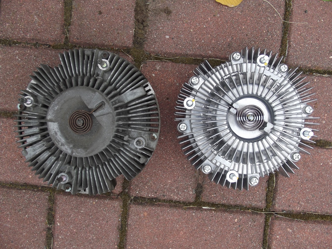

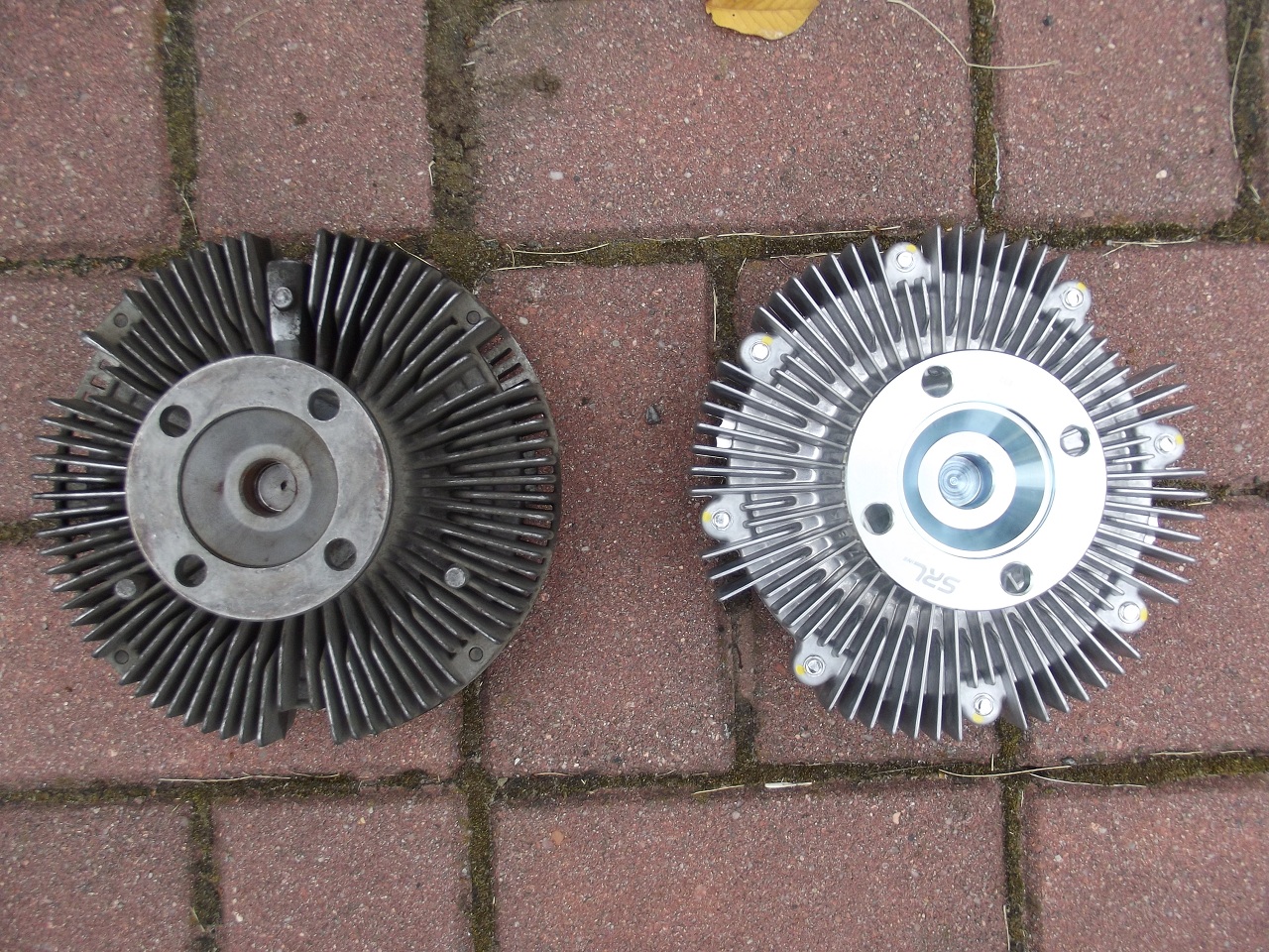

Zarzuciłem reanimacje swego wisco. Po zalaniu olejem chodziło super ale po jakimś czasie zauważyłem że olej ucieka. Najprawdopodobniej siła odśrodkowa wyrzuca olej poprzez nieszczelna uszczelkę. Dodałem ekstra uszczelkę i wszystko skręciłem maksymalnie ale nie pomogło.
Może silikon temperaturowy by pomógł jednak nie będę już eksperymentował gdyż mam nowe wisko.
Mechanik zdobył wisko do B 3.2 w super cenie 180zł :1:
Firma SRLIne Symbol SV-6045S
Wg jednej ze stron przeznaczenie to TOYOTA LANDCRUISER 80 90 98
Nie wiem jak z jego jakością ale cena warta ryzyka.
Teraz wiatrak słychać cały czas - nawet na zimnym silniku.
175017491751
Jak na razie jedyny mankament to śruby do mocowania wiatraka. Mają za krótki gwint i musiałem dać podkładki pod nakrętki.
