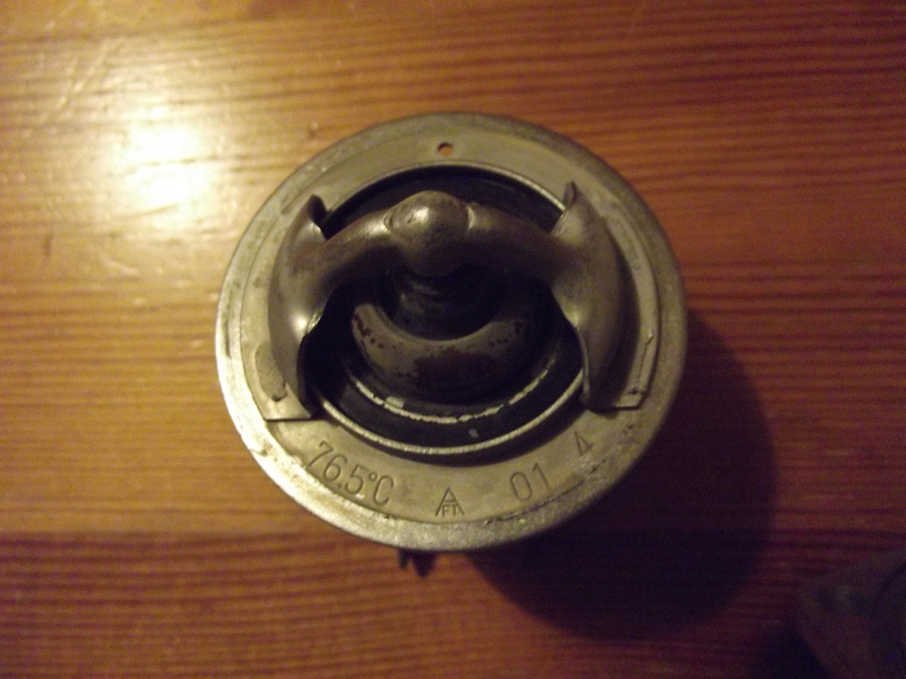

Tymczasem w rzeczywistosci jest taki
1746
Średnica 56mm
Temperatura otwarcia termostatu to 76,5 stopni (przymaniej takie widnieje wytłoczenie na orginale).

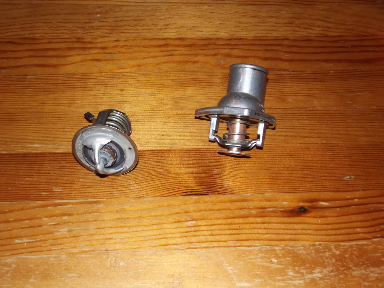

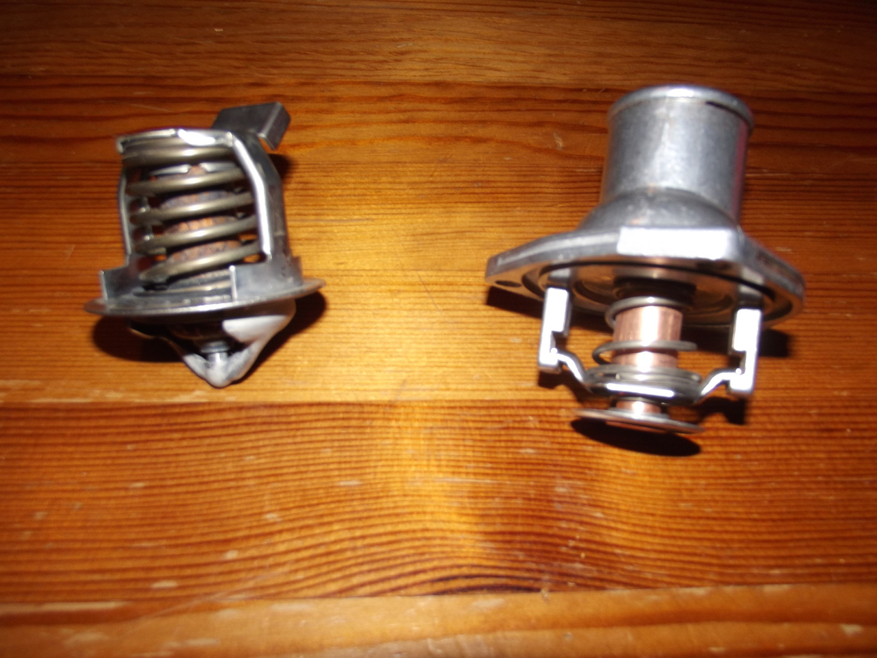

Ponizej porównanie. Po prawej katalogowy a po lewej orginał
1744
1743
1745

Czy różnica nie polega na tym, że oryginalnie termostat jest osobno z kolankiem od węża, a ten zamiennik jest w całości z kolankiem?

JaGrab3 napisał(a):Czy różnica nie polega na tym, że oryginalnie termostat jest osobno z kolankiem od węża, a ten zamiennik jest w całości z kolankiem?
Nie.
Oryginał siedzi w zupełnie innym kolanku. Jest ono dużo dłuższe i montowane jest na cztery śruby. Natomiast katalogowy jest na trzy śruby.
Same wkłady też są zupełnie inne. Oryginał wygląda na nierozbieralny
-- Dodano 26 sie 2013 08:12:53 --
Temperatury otwarcia też nie pasują zupełnie.

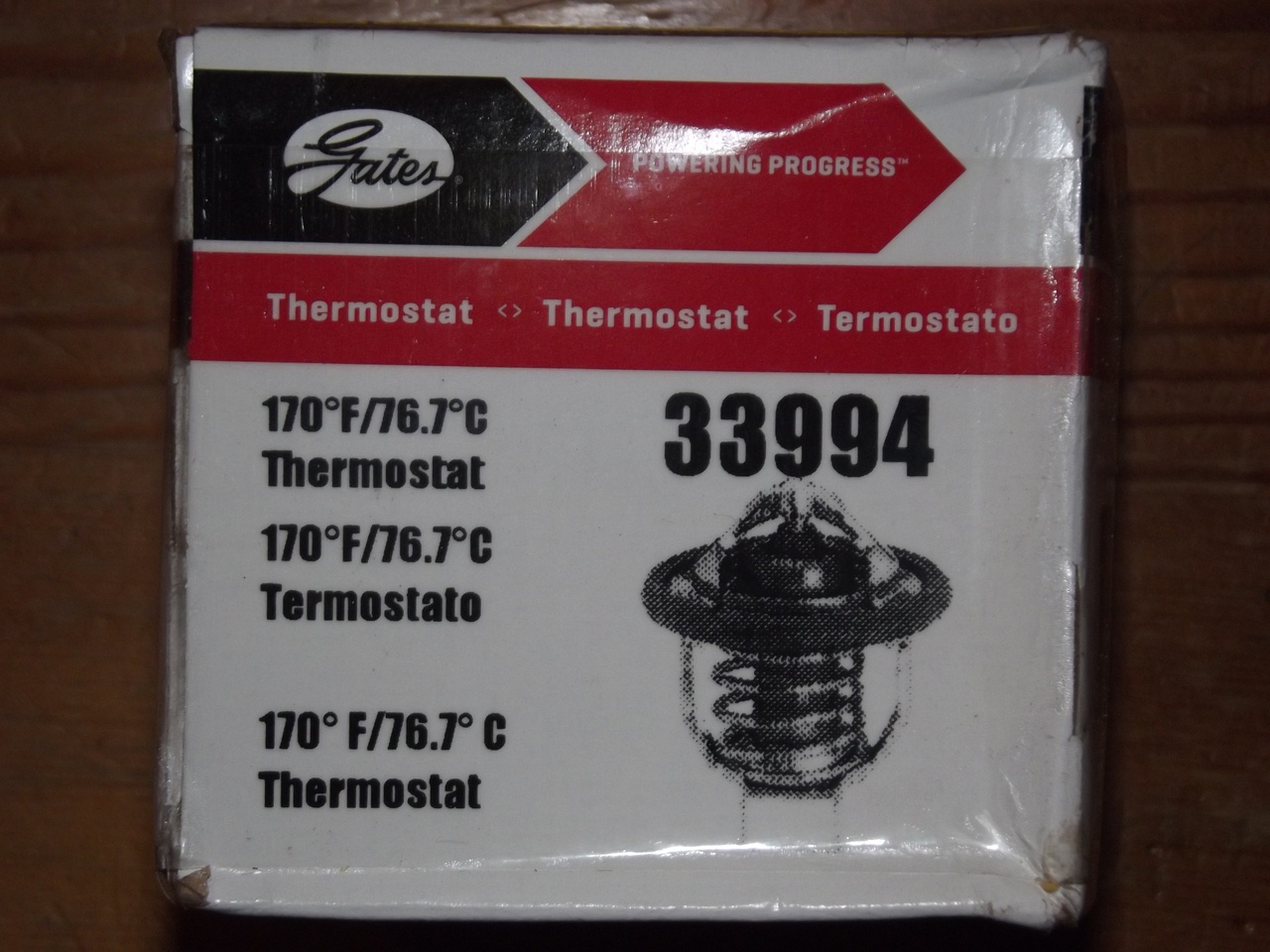

1746

adrianee36 napisał(a):Obrazek
Wygląda to na wkładke do katlogowego termostatu (foto na początku wątku)

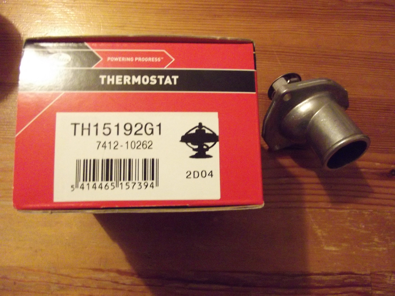

Postprzez eric » 18 lis 2013 09:21:18
No to jest własnie TH05377G1
Może trafiłem na trefny egzemplarz trafiłem ale zachowywał się jakby temperatura otwarcia była 90 a nie 76
Finalnie wstawiłem zamiennik dedykowany i jest tak jak ma być.
