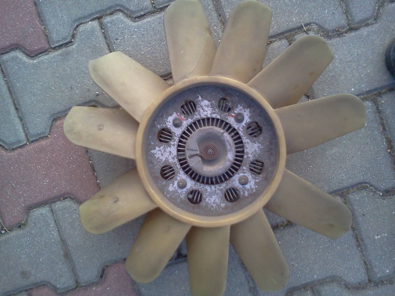

1701
A tu rozebrane wisco ... jak widać niewiele tam się może zepsuć :)
1702
