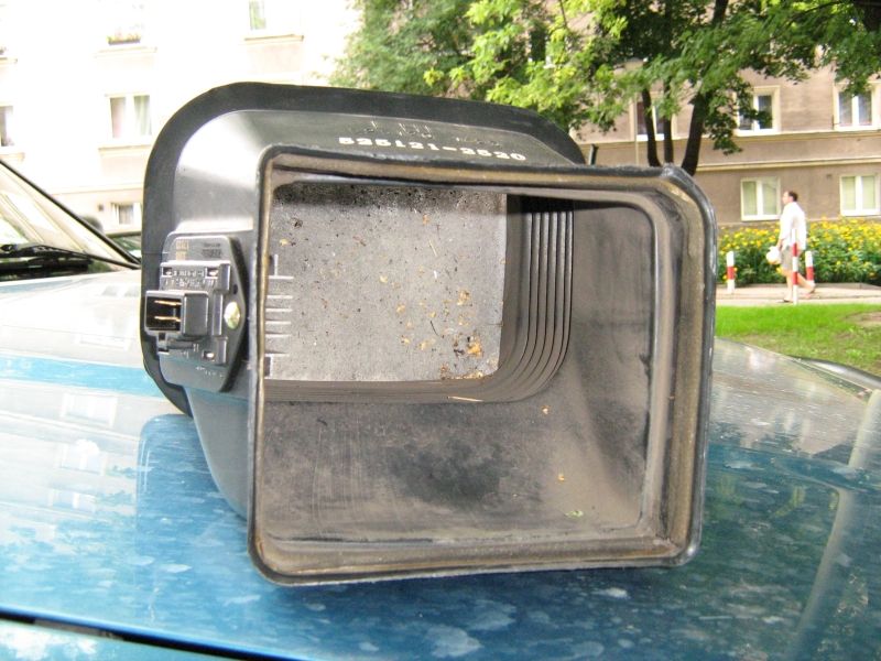

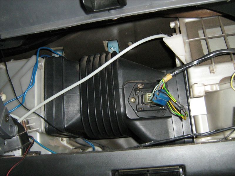

Jak wygląda tunel to chyba wszyscy wiedzą, a jak nie wiedzą to wygląda on tak:

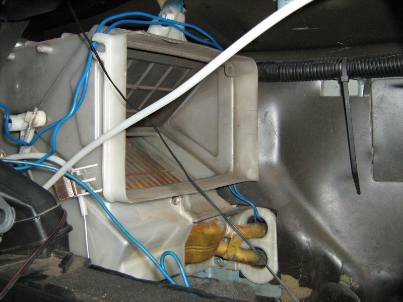

Po zdjęciu tunelu, naszym oczom ukazuje się wielka dziura:

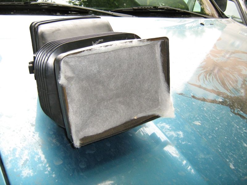

Na ta dziurę naciągamy opisaną wcześniej flizelinę i nakładamy na nią tunel (zdjęcia brak bo nie wyszło)
Flizelina ładnie układa się w tunelu, a jej krawędzie są zawinięte na obudowie nagrzewnicy, i przyciśnięte tunelem:
Po ponownym ściągnięciu tunelu wygląda to tak:
Mój ma jakieś 3mce i efekt już widoczny:
Generalnie jest to proste jak konstrukcja cepa, a nawet prostsze ;)

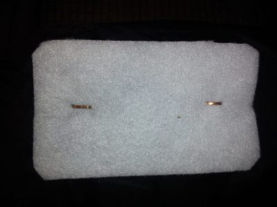

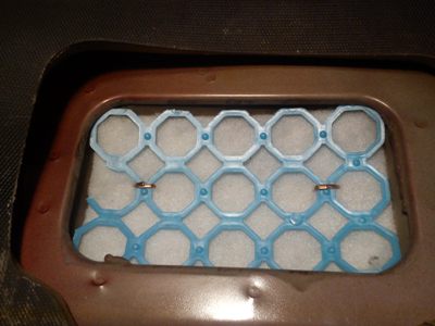

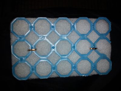

Filtr zmotany:
Jest zamontowany w "rurze" w podszybiu, przed klapą sterowania obiegiem w obudowie wentylatora (widok przy zdjętej obudowie):
Materiały:
- filtr od odkurzacza - 1,50zł (ok. 1cm trzeba było przyciąć z szerokości i długości)
- plastikowa kratka od HGW czego - 3,50zł (i starczy na 3 takie filtry)
- dwie zszywki miedziane - 0zł (wydłubane z kartonu po dużym AGD)
Razem: 5zł
Radość z czystego powietrza i nawiewu: bezcenna :mrgreen:
Wymiary filtra dla Froty A po lifcie (we wcześniejszych A oraz w B może być inaczej, ale raczej będzie podobnie): 9,5x16,5cm. U mnie ramka ma 10cm szerokości, bo tak mi było najwygodniej przyciąć kratkę, więc filtr jest nieco wygięty (co widać na zdjęciu), ale to akurat jest zaleta, bo mocno siedzi i nie będzie się telepał w terenie. Jak widać otwór ma zaokrąglone narożniki oraz wystającą krawędź (kołnierz) utrzymującą filtr na miejscu. Ważne, żeby stelaż był odpowiednio sztywny, aby wentylator nie zassał filtra (włożenie samego kawałka gąbki/fizeliny nie wystarczy). Wymiana jest możliwa przez otwór po wentylatorze, czyli bez konieczności zdejmowania obudowy (co wymaga rozebrania pół samochodu jeśli jest klima) i specjalizacja ginekologiczna nie jest wymagana :D

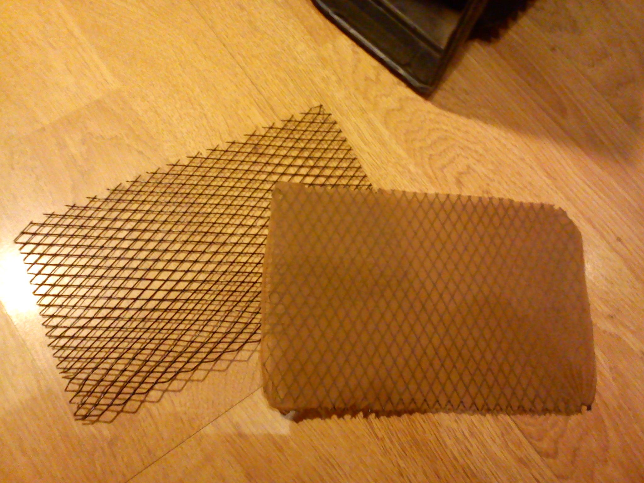

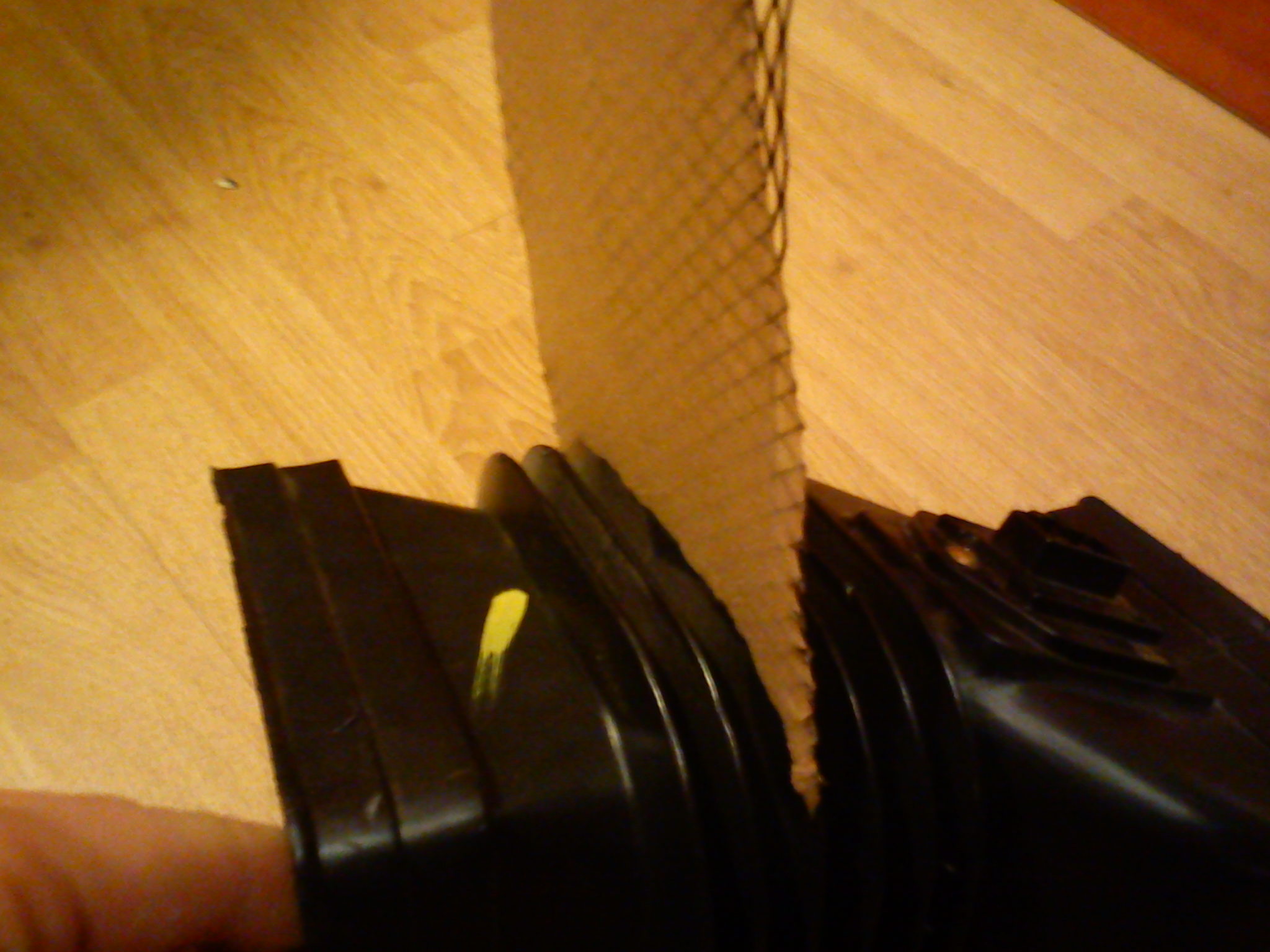

Stwierdzam że flizelina się nie sprawdza, jeśli chodzi o zatrzymywanie pyłu to tak(3 miesiące i zero kurzu), ale ogranicza przepływ powietrza. Na 4 biegu wiało jak na 1. Może jak by była cieńsza, ale znowu gruba nie była.

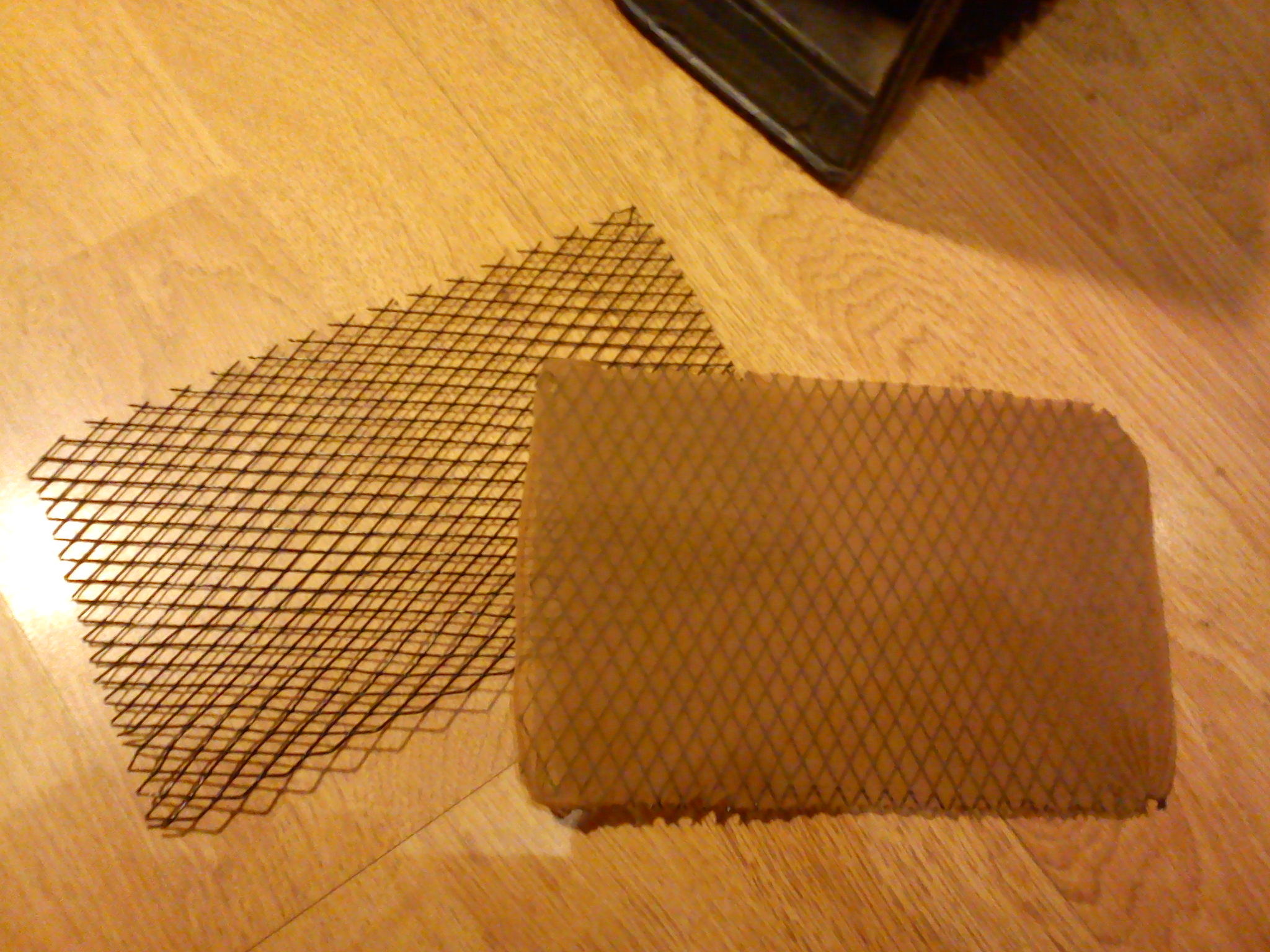

Teraz zrobiłem z rajstopy, założonej na siatkę(grzejniki elektryczne takie mają). Druga siatka dodatkowo zabezpiecza, a wszystko jest włożone w część karbowaną(jak widać na zdjęciu) i jest przy okazji prowadnicą. Jutro montaż, i będzie się dało wymieniać "filtr" po zdjęciu schowka.
