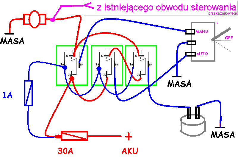

po pierwsze primo: pozycja off wyłącznika jest nie dopuszczalna bo nie ma najmniejszych szans na załączenie wentylatora
po drugie primo: środkowy przekaźniek jest przerostem formy nad treścią bo służy tylko do zamknięcia obwodu "silnoprądowego" przekaźnika prawego i wrzucenia trybu AUTO w tryb AUTO
Sugestie:
- wywal środkowy przekaźnik bo niepotrzebnie komplikuje układ
- wyłącznik bezwzględnie bistabilny (albo MAN albo AUTO)

..ale mnie będzie taki potrzebny: auto-off-manual... Na dzień dzisiejszy mam auto-manual, ale skłaniam się do "jarkowego" pomysłu...

wikked napisał(a):po pierwsze primo: pozycja off wyłącznika jest nie dopuszczalna bo nie ma najmniejszych szans na załączenie wentylatora
Sugestie:
Już ci Wiktor wyjasniam...
Jak sam zauważyłes pozycja OFF to jest TOTAL OFF i właśnie jest po to by nie było załączone
Pozycja AUTOMAT - jest własnie do pracy w pełni automatycznej -
pozycja MANUAL jest własnie do pracy wymuszonego wentylowania
środkowy przekaźnik jest bardzo potrzebny - włąsnie do wyłączania na siłę wentylatora - to my z kabiny jestesmy władcami - jak nie chcemy to nam nie warczy
Podsumowując - przełącznik o trzech pozycjach stabilnych
MANUAL ON ----------- TOTAL OFF ------------AUTOMAT
Zastosowanie dokładnie trzech takich samych popularnych przekaxnikówma nas zabezpeczeyc przed niepowtarzalnością elementów - typowe elementy dostania w każdym sklepie i na kazdej lepszej stacji benzynowej

Re: Czy da sie pzedłużyc prace wentylatorów
Postprzez Jarek sp3swj » 17 cze 2010 19:43:11
Jarek sp3swj napisał(a):jak ktoś chce sobie zmotać ręczne + automatyczne sterowanie dodatkowym wentylatorem polecam takie rozwiązanie
Właśnie... aż sprawdziłęm jak pisalem - dodatkowym wentylatorem
to jest układ który rysowałem dla pawła steryjąc dodatkowym wentylatorem
jeżeli chcemy dodatkowo sterować nasz jedyny wentylator - to ten obwód włączamy równolegle do istniejącego obowdu - pod warunkiem że wentylator "jest na masie" i ma sterowanie przekaźnikowe !!!
Jeżeli ktos ma wnetylator sterowany "eletronicznie" np szybkośc obrotów przez ECU jakims regulatorem PWM czy coś... to sterowanie alternatywne wymaga jeszcze jednego przekażnika - ale ze stykami przełączającymi - by nie podawac zasilania "cofającego" się do elektroniki.... ale niewykluczone że jak jest sterownik elektroniczny to może on wykrywac obecność wentylatora przez ECU...
Musze w mojej froci B odłączyć wentylatory i sprawdzic czy ECU sie nie burzy.... ale chyba nie bedzie bo zauważyłem u mnie 3 przekaśniki przy błotniku od striony pasażera i puszka ma symbole wentylatorów i to one własnie klikaja..
schemat dla dodatkowego sterowania jedynego wentylatora
termostat to dodatkowy -termostat tak jak to zrobił paweł

Postprzez wikked » 17 cze 2010 20:04:26
Sorki Jarku ale nie doczytałem że to dodatkowy. Jeśli tak to jest oki.

Postprzez Jarek sp3swj » 17 cze 2010 20:49:27
wikked napisał(a):Sorki Jarku ale nie doczytałem że to dodatkowy. Jeśli tak to jest oki.
p.s. ta kreska zrobiła jasność
spokoo luzik... w sumie jeszcze raz patrzac na schemat mozna by dodac jedna sztuczke...
głosny WYJEC-BUZER 12 V podłączyć równolegle do styków środkowego przekaźnika - dzięki temu uzyskamy akustyczne ostrzeżenie i wysokiej temperaturze i nie[racujacym wentylatorze (pozycja TOTAL-OFF)
Człowiek czasami w ferworze walki może zapomnieć... a wyjec :cry2: nam przypomni...
Włącznik OFF pozwala także na wyłącznie - jakby termostat sie popsuł....

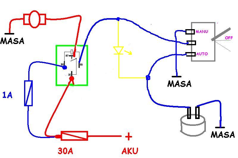

Jarku nie wiem po co w układzie 3 przekaźniki skoro wszystko może pracować na jednym? Przecież każdy dodatkowy element zwiększa koszt, awaryjność, skomplikowanie instalacji, czy choćby masę auta :D Przerobiłem trochę twój schemat i wyszło mi takie coś. Funkcjonalność identyczna, koszt 1/3. Dioda na życzenie Pawła sygnalizuje załączenie termostatu, przy wyłączonym wentylatorze
PS Jeżeli nie zastosujemy diody 12V to oczywiście w szereg z diodą trzeba wstawić rezystor.
Postprzez Pawel » 18 cze 2010 19:18:33
W tej chwili mam podobnie, ale jarkowy jakoś bardziej do mnie "przemawia"... Grzesiu, czyli kontrolka wskazuje pozycję "total off" wentylatora, czyli będzie świecić za każdym razem gdy włącznik dostanie sygnał do uruchomienia wiatraka :?:

Postprzez Jarek sp3swj » 18 cze 2010 19:51:58
konik napisał(a):Jarku nie wiem po co w układzie 3 przekaźniki skoro wszystko może pracować na jednym?
:-) no zgadza sie... sprawa trzech przekaźników wzięła się z tego że najpierw chciałem użyc innego włącznika... potem jak dodałem ten to juz nie optymalizowałem.. na tym jednym bedzie OK !!!
bardzo ważny w tym układzie jest ten przełącznik co był na fotce z trzema stabilnymi pozycjami
Każdy układ ma swoje wady i zalety... trzy przekaźniki drożej o 20 pln.... ale hihi możemy mieć układ jak o dawce przekaźników ;-) dla innych wazniejszych obwodów auta :mrgreen: :mrgreen: :mrgreen: jak nam padnie jeden zprzekaźnków - możemy je popodmieniać
Tak ten układ zoptymalizowany jest OK
dzieki temu że mamy sygnał z termostatu w kabinie możemy zrealizowac dwie kontrolki
- odczyt termostatu - wysoka - niska temp
- Brak załączenia wentylatora pomimo temperatury ( przypomnienie LEDem że mamy TOTAL-OFF)
jest jednak mała drobna przewaga mojego układu -- jak zrobisz TOTAL OFF... to nawet jak przekaźnik od termostatu się skleja styki ... nasz priorytet wyłączenia ma wyższe znaczenie ... wyłączy bez względu na awarie przekaźnika
