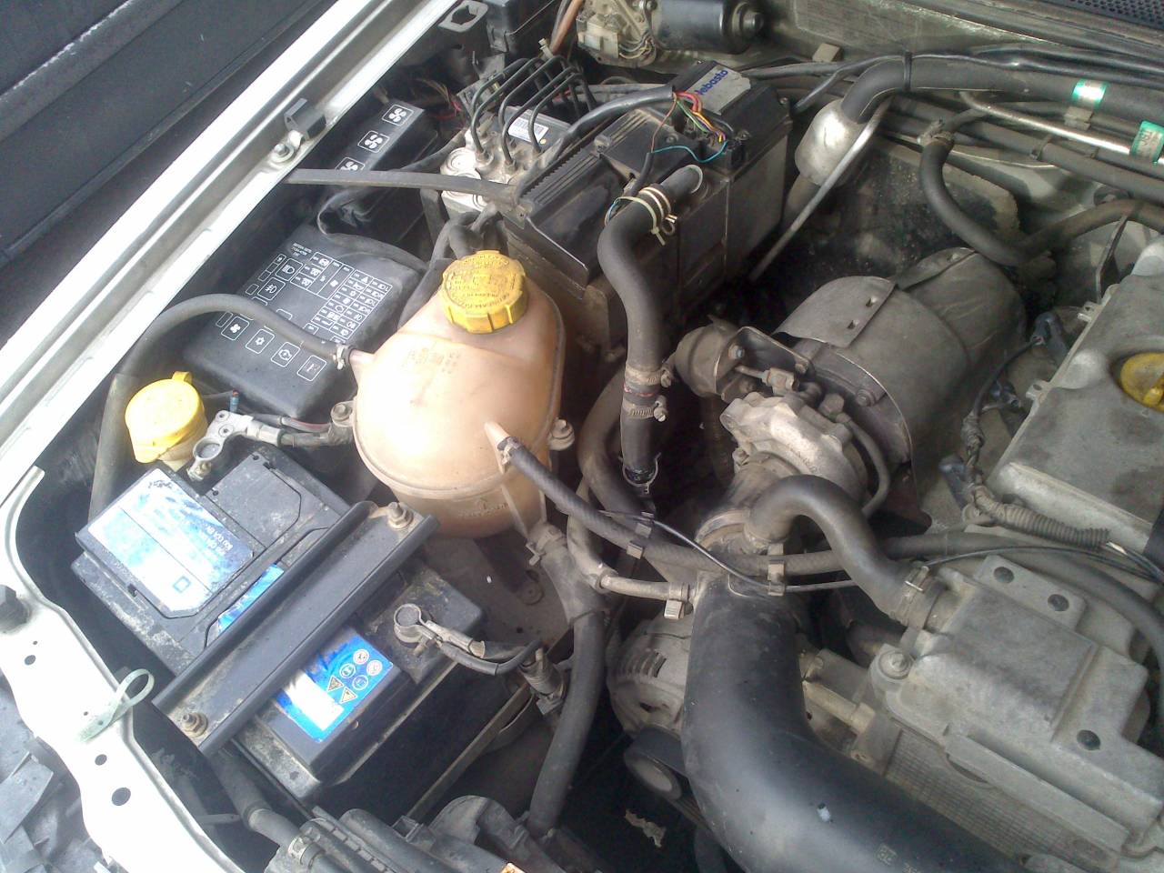

Postprzez sumek222 » 19 lut 2013 17:16:38
Dla tych co poszukują miejsca do zamontowania Webasto
1430
1429
