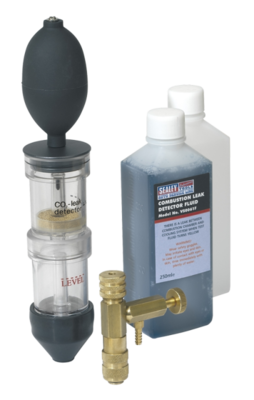

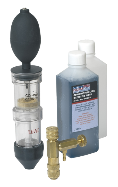

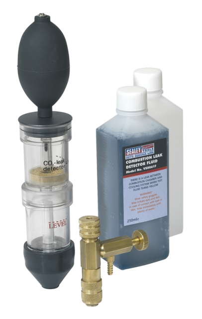

Postprzez maciar » 26 sty 2012 20:32:48
Może silnik dał dupy.Może ktoś ci użyczy cuś takiego

Maciar a co to za cudo?
krzysiek2620
Re: gotujw wode bez termostatu
Postprzez maciar » 27 sty 2012 18:21:13
Normalny tester do sprawdzenia zawartości co2 w plynie chłodniczym.Kosztowało +/- 300 i sie sprawdza .
