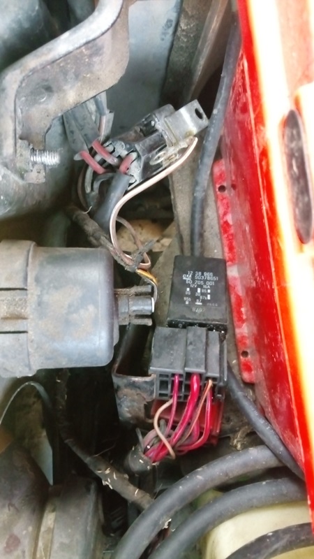

Wrzuci ktoś foto przekaznika tego z zaznaczonym pinem?

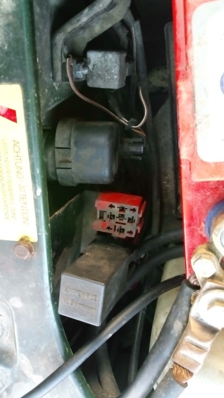

Postprzez Radek » 01 sie 2017 21:34:58
U mnie (2.4) nie zlokalizowałem żadnego czujnika na wężu a przy lampie mam 2 przekaźniki i z obydwu wychodzi więcej niż 2 przewody. Czy ktoś pomoże gdzie szukać tego przewodu do podania masy żeby wentylatory ruszyły?

Re: [A 2.0] Ręczne załączanie wentylatora na chłodnicy
Postprzez eric » 02 sie 2017 06:20:51
A nie ma przypadkiem w 2.4 visco?
Postprzez jrzeuski » 02 sie 2017 08:10:13
Zmienia o tyle, że elektrycznego wentylatora chłodnicy nie ma, więc trudno go włączyć ;-) A może masz na myśli wentylator(y) klimy? Tylko, że z fotki wynika, ze ich też nie masz, bo nie widać niebieskich przekaźników. Więc co właściwie chcesz włączyć?
Postprzez eric » 02 sie 2017 10:59:50
W A 2.2i przekaźnik od klimy sterowany jest plusem. I mieści się po prawej przy chłodnicy.
Odpal auto, załącz klimę i wyciągaj po kolei przekaźniki aż się wiatrak wyłączy.
Jeśli masz sterowany plusem to będzie trzeba wstawić diode (zwykłą, nie LED) aby załączając wiatrak nie włączać klimy tak jak pisze Jacek
Postprzez jrzeuski » 02 sie 2017 11:05:47
eric napisał(a):W A 2.2i przekaźnik od klimy sterowany jest plusem. I mieści się po lewej przy chłodnicy.
Można też pociągnąć 3 przewody do kabiny i wstawić przełącznik trzypozycyjny. Np http://sklep.vega-tronik.eu/images/microprzel/RS103b.jpg
Przy lampie jest przekaźnik od wiatraka, ale w skrzynce powinien być niebieski przekaźnik sterujący tym przekaźnikiem i tam jest u mnie podpięte sterowanie z klimy (a raczej było, bo klimę wyrzuciłem, zostały tylko wiatraki jako wspomaganie chłodzenia wody).
