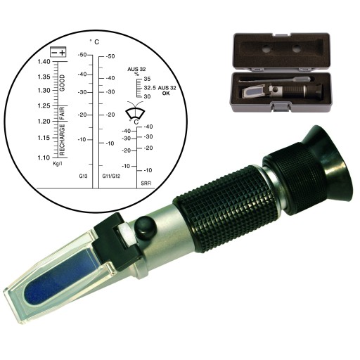

    Re: [3.2] Temperatura silnika
    Postprzez tupek » 06 wrz 2018 17:58:41
    Ja mam taki refraktometr i sobie chwalę.
    Jakby ktoś chciał , mogę go na zlot zabrać.
    U mnie działa LSD :)
