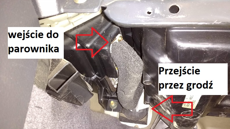

Pytanie gdzie jest? Nie mogę go znaleźć :niewiem: A na pewno nie mam go tam gdzie powinien być ze względu na budowę/logikę budowy układu klimatyzacji. Nie spotkałem się z układami bez tego zaworu. Przeszło mi przez myśl, że może zabudowany jest w sprężarce..... ale nie wiem. Ktoś, coś?

Powinien być przed samym wymiennikiem w kabinie. Nie wiem czy czasem go nie widać jak wyciagniesz schowek przed pasażerem i wykrecisz tranzystor od dmuchawy z obudowy.

Dzięki. Już tam zapodałem nura. Niestety nic nie znalazłem :( ładnie widać jak przewody wchodzą przez grodź i zawijają od razu do jakiejś aluminiowej obudowy już zasłoniętej przez plastik. Może to ten zawór a może już parownik. Ale dostać się do tego bez rozpruwania wszystkiego pod deską nie ma szans.

Nie wiem co masz na myśli pisząc parownik. Jest tam wymiennik i przed nim albo za nim w środku jest ten zawór. Bo przez wykrecony tranzystor widać rurkę stalową która do niego idzie.
No i z tego co mi wiadomo jest to nie rozbieralne bez zdjęcia deski.

Parownik to właśnie ta część układu klimatyzacji która oddaje zimno w kabinie :mrgreen:
Nie znalazłem tam żadnego tranzystora. Rurki wchodzą w plastikową obudowę w coś aluminiowego. Możliwe że to ten zawór albo parownik. Tak czy siak jest jak piszesz - nierozbieralne bez demolki wnętrza.
Idiotycznie to wymyślili. Przecież ten zawór jest rzeczą awaryjną i powinien być do niego dostęp.

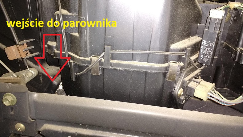

Nie widzisz wtyczki na obudowie parownika? Bardziej na lewo po zdjęciu schowka.
Jak bym pamiętał to wyślę Ci jutro zdjęcie

Kurcze, nie przyglądałem się tak wnikliwie. Jak zobaczyłem gdzie idą i gdzie chowają się rurki to już wiedziałem, że pozamiatane.

Wykręcasz rezystor w który jest wpieta ta biała wtyczka.
Widać tam wtedy rurkę powrcajaca z parownika i czujnik temp dla zaworu rozpreznego.

Dzięki. Ale parownik i jakiekolwiek elementy układu są po lewej stronie gdzie zaznaczyłem. Tam gdzie ten opornik nie może być nic od klimy bo tam nie idą przewody w ogóle.

To co nazywasz parownik iem to nagrzewnica.
Wykrec ten rezystor z obudowy i zobaczysz.
