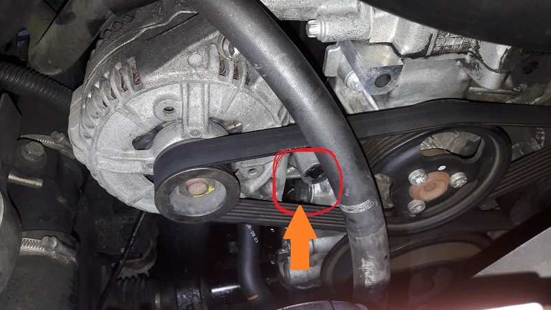

Postprzez dziobaku » 18 wrz 2021 16:11:25
Posyłam fotki bo chyba na początku nie do konca dobrze opisałem ten wyciek
Cieknie z prawej strony bloku silnika na wysokości alternator z okolic łba śruby na klucz 19mm widac to wszystko z przodu przez pasek wielorowkowy
Lepiej miejsce wycieku widac z lusterka od góry bo jest w takim "wybrzuszeniu"
W domu postaram się dodać foto

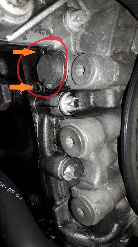

Re: [B 2.2DTI] Wyciek płynu chlodzacego
Postprzez dziobaku » 18 wrz 2021 20:06:17
nie potrafie tu na forum dodac foto
moze jakas pomoc
alternatora nie trzeba zdejmować bo widać wyciek
dodałem foto
1. widok po otwarciu maski - pomiędzy alternatorem a silnikiem, nie z frontu bloku a z boku
2. widok troche od dołu (lusterko, telefon itp) obok tego łba śruby jest rurka od smarowanie turbo (z tyłu), wyciek nie jest spod łba tej śruby na klucz 19, ale wygląda jakby z jednego z otworów koło tego łba
a moze mi sie tak tylko wydaje...

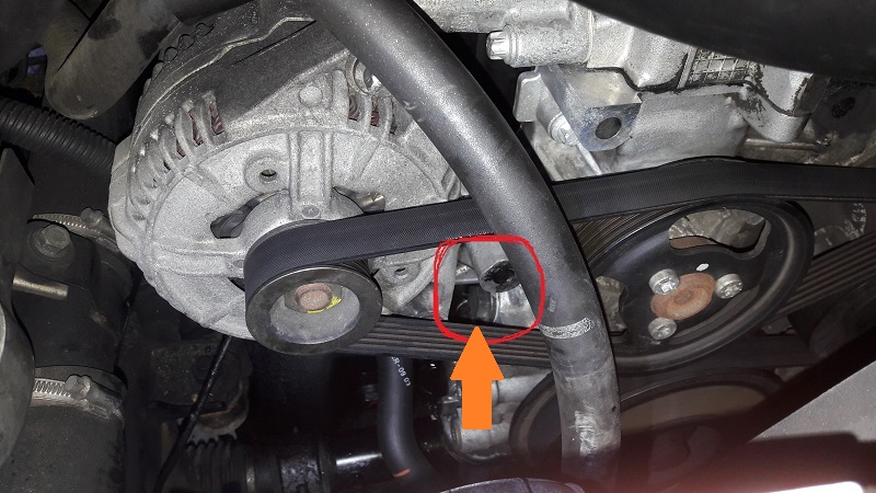

bliżej przodu silnika, a ten łeb śruby nie wiem czy to korek czy śruba, ale moczy sie z tej okolicy i widać to tylko przez lusterko z góry albo z kanału
2. widok z dołu
1. widok z góry po otwarciu maski

Postprzez kolasz » 22 wrz 2021 16:45:54
Ta śruba to napinacz łańcucha.
