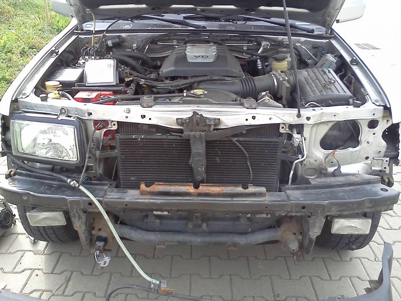

Postprzez eric » 13 mar 2013 23:00:41
Jeśli chodzi o przód to wygląda to tak .....
1524
Zdjęcie samego plastiku to 4 śruby od góry w belce ale bez zdjęcia grilla ciężko tam dojść.
A jak masz jeszcze spryskiwacze reflektorów to znów trudno zdjąć grilla nie zdejmując platiku. Czyli martwa pętla :)
Cała belka siedzi na 2ch wspornikach przykręconych do ramy 4ma śrubami (jak pisze RudeBoy). Na foto ich nie widać ale od strony lamp przeciwmgłowych je zobaczysz. To teoretycznie najszybsza droga ale pierwsze odkręcenie tych śrub zajęło mi trochę nawet po uprzednim zdjęciu plastiku. Z plastikiem na bank więcej bym się napocił.
