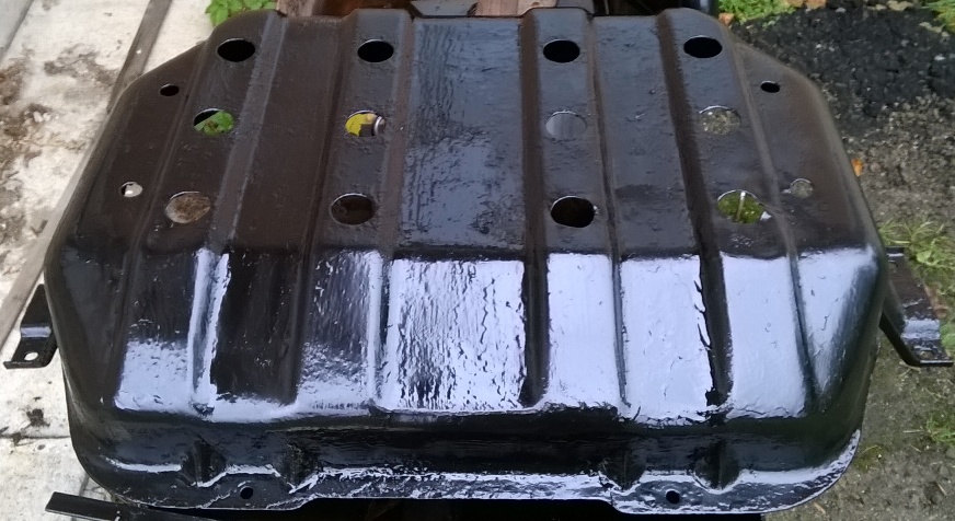

Witam, w mojej Fronterze A rocznik 93 również osłona była tak zgnita, że tylko zastanawiałem się kiedy podczas jazdy zbiornik wypadnie. Szukałem 3 miesiące na złomach, w internecie i nic. W końcu pomyślałem, żeby zrobić jak andrzejm11, przeliczyłem koszty blachy, swoją robociznę i...jeszcze raz sprawdziłem na aukcjach internetowych. Ku mojemu zdziwieniu i miłemu zaskoczeniu znalazłem po 3 miesiącach osłonę od takiej Froci jak moja w stanie niemalże idealnym. Nie wiem jak jej właściciel potrafił utrzymać w takim stanie podczas gdy u wielu posiadaczy tego auta jest albo mocno skorodowana albo tak zgnita jak moja opisana wyżej. W każdym razie zabezpieczyłem, ją tylko środkiem antykorozyjnym, na to farba podkładowa, środek do konserwacji podwozia i w najbliższych dniach ją założę.
Z moich wyliczeń kosztowała mnie połowę mniej od robionej własnoręcznie i co najważniejsze - czasochłonność i robocizna dużo mniejsza :D
-- Dodano 15 paź 2015 12:40:36 --
paulo83 napisał(a):Witam, w mojej Fronterze A rocznik 93 również osłona była tak zgnita, że tylko zastanawiałem się kiedy podczas jazdy zbiornik wypadnie. Szukałem 3 miesiące na złomach, w internecie i nic. W końcu pomyślałem, żeby zrobić jak andrzejm11, przeliczyłem koszty blachy, swoją robociznę i...jeszcze raz sprawdziłem na aukcjach internetowych. Ku mojemu zdziwieniu i miłemu zaskoczeniu znalazłem po 3 miesiącach osłonę od takiej Froci jak moja w stanie niemalże idealnym. Nie wiem jak jej właściciel potrafił utrzymać w takim stanie podczas gdy u wielu posiadaczy tego auta jest albo mocno skorodowana albo tak zgnita jak moja opisana wyżej. W każdym razie zabezpieczyłem, ją tylko środkiem antykorozyjnym, na to farba podkładowa, środek do konserwacji podwozia i w najbliższych dniach ją założę.
I stało się - wczoraj założyłem osłonę zbiornika.
2605
Niestety w starej nie było opasek - chyba skorodowały bo zostały tylko końcówki przy śrubach mocujących te opaski. Zbiornik było ciężko wyjąć ze starej osłony bo pomiędzy nią a zbiornikiem było dość dużo błota. Włożenie do nowej obeszło się bez większego wciskania, ale jak na razie nie podskakuje mimo braku opasek.
Demontaż starej i montaż nowej był bez konieczności zdejmowania wężyków paliwowych i elektryki, ale uczestniczyły w tym 3 osoby :wink: A po montażu :beer:

paulo83 napisał(a):Demontaż starej i montaż nowej był bez konieczności zdejmowania wężyków paliwowych i elektryki
A jak wyjęliście bak z osłony podczas jej zdejmowania? Podwiesiliście go potem do ramy? :niewiem:
Re: [A] osłona pod bak
Postprzez paulo83 » 15 paź 2015 21:32:20
Dwie osoby trzymały starą osłonę wraz ze zbiornikiem, a trzecia (ja) odkręcała śruby mocujące osłonę. Po ich odkręceniu osoby trzymające opuściły całość w dół o około 25cm (na tyle pozwoliły wszystkie przewody doprowadzone do zbiornika). Dalej - stara osłona była tak skorodowana (prawie spodu nie było), że ja wypychałem od dołu zbiornik z osłony (wymagało to siły, ale z wyczuciem poszło). Gdy już zbiornik luźno wychodził, to wtedy jedną ręką podnosiłem zbiornik do góry, a drugą dźwigałem z boku. Jak już trzymałem jedną stronę zbiornika, to jedna osoba trzymająca starą osłonę opuszczała ją stopniowo w dół. Gdy trzymałem już pewnie sam zbiornik, to pozostałe dwie osoby odłożyły starą osłonę, wzięły nową i później wszystko w odwrotnej kolejności.
Dużo opisu, podobnie jak przy wymianie roboty biorąc pod uwagę 13kg masy osłony + zbiornik z około 15L paliwa oraz ostrożność by nie naruszyć lub zerwać przewodów :D
