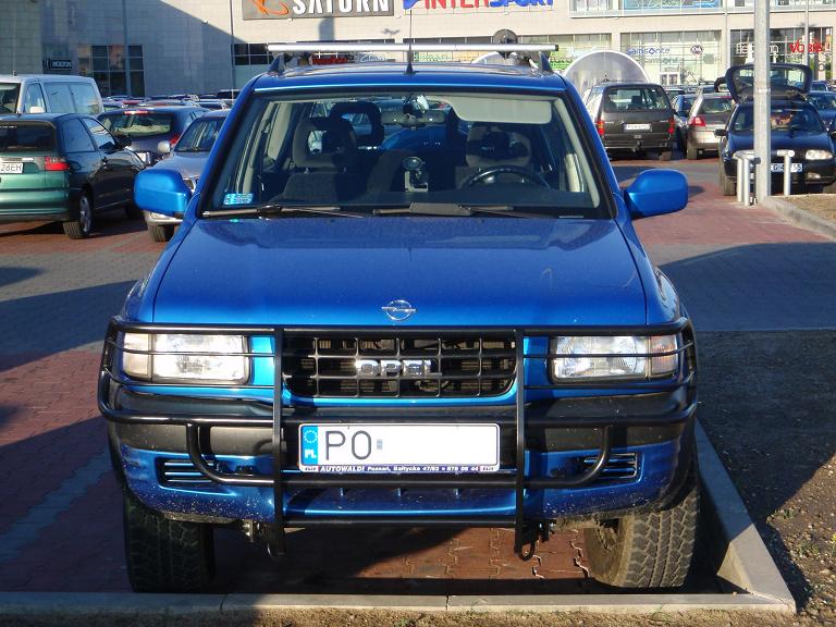

A ja sobie kupiłem takie...
http://www.allegro.pl/show_item.php?item=631266574
Nowe-Stare.... czyli od modelu A - ale z czystek magazynowych - nieużywane jeszcze :-)
Teraz czeka mnie dorobienie mocowania - bo B ma szerzej rozstawione uchyty na ramie i inaczej wykonane...
Rury już prztymierzałem - pasuje do obrysu auta i kształtu zderzaka :-) !!! :D
Jakbyś chucął zobaczyć jak wyglądają uchwyty od A to >> http://www.sp2swj.sp-qrp.pl/F/2009-05-2 ... ntery%20A/

Postprzez Jarek sp3swj » 28 maja 2009 00:19:40
... :1:
Orurowanie zamontowane ;-)
Dorobione kawałki kontownika z blachy ~~8mm wszystko skręcone na "mocne" śruby
Oryginalne oryrowanie A w stanie nienaruszonym nic nie spawane ;-)
Wiecej fotek niebawem. Koszt operacji 370 rury 150 adaptery+montaż
/Jarek Poznań

Re: Orurowanie, pytań kilka
Postprzez Jarek sp3swj » 28 maja 2009 08:49:32
brum napisał(a):Powiem że B z tym kangurem wygląda zajebiaszczo tak samo jak A. Zrób jedno zdjęcie z boku.
Obiecane fotki z detalami sa na linku
http://www.sp2swj.sp-qrp.pl/F/2009-05-2 ... anie_od_A/
z każdej strony sa dodane takie "duże kątowniki" , dzięki temu że oryginalne mocowanie ma otwory-fasolki można wyrównać mocowanie
Dziwne jest to że chyba A (labo B) nie ma symetrycznej ramu względem osi pojazdu :-)
Widac na zdjęciach że uchwyty są zamocowane z lekkim offsetem.
Orurowanie jest nowe - i nie jest pogięte- więc nie jest to wina orurowania.
Miłego oglądania !!
Postprzez Jarek sp3swj » 28 maja 2009 08:56:48
jack 2.2 dti napisał(a):Może nawet i troszkę lepiej :wink:
:-) powiem tak - Jestem zadowolony.... :D
Z daleka nawet nie widać - pierwotnie chciałem srebrne ... ale ciesze się że mam czarne
dolna rura maskuje się na czarnym pasie zderzaka..
dórna rura spasowuje się z linią klapy silnika
Z fotela kierowcy wogóle nie widac orurowania !!!
Jak widać na fotce poniżej A ma mniejszy zderzak - więc bullbar bardziej zachodzi na lampy niż we froci B
