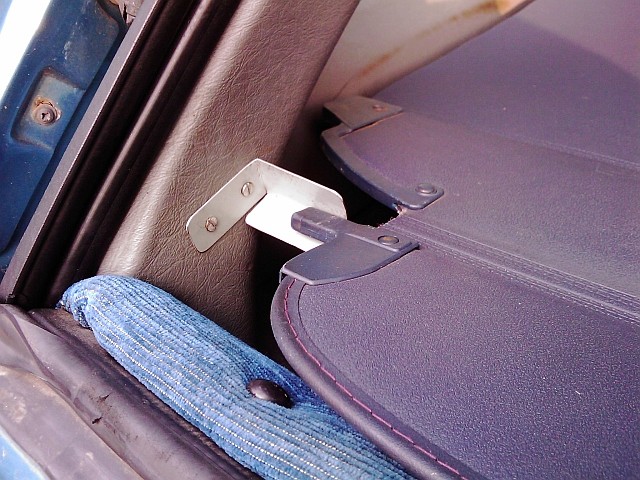

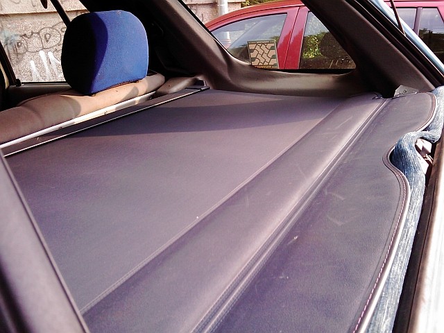

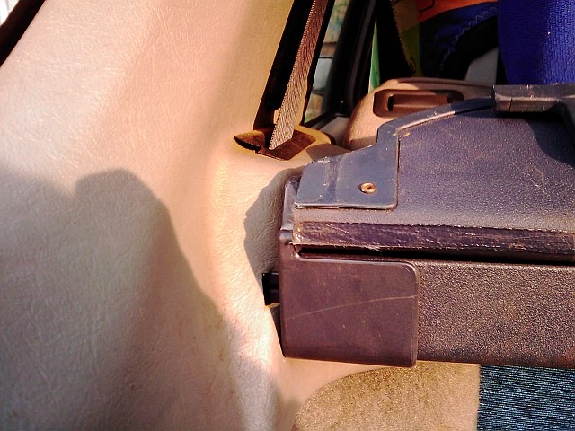

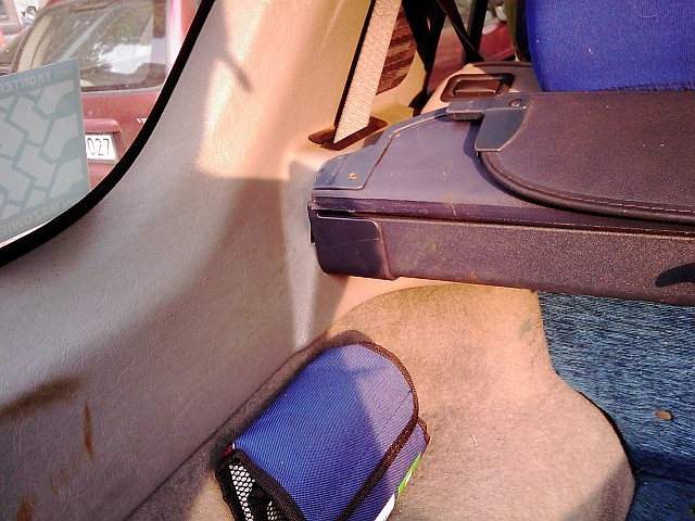

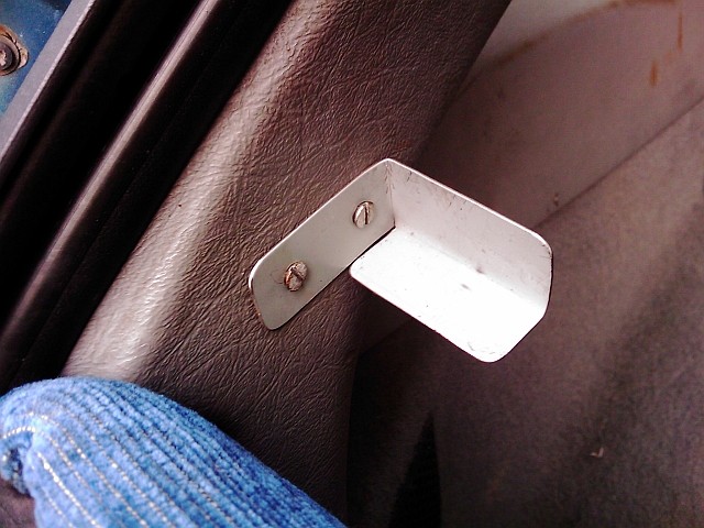

Postprzez JJKILLER » 13 sie 2010 19:18:32
No i roletka została zamontowana :D
Zanabyłem sobie taką od Forda Mondeo Mk1, jest nieco szersza niż bagażnik Frotki ale to nie przeszkadza a nawet jest pomocne bo wszystko wchodzi bardzo solidnie i na sztywno.
W krańcach rolety są takie prostokątne wypustki, na które wyciąłem takie same otwory w boczkach bagażnika. Niestety brakuje ok 1cm żeby to zrobić na sprężystą końcówkę więc z lewej strony jest dłuższe wycięcie. I tak z prawej strony wkłada się wypustkę rolety w wycięty otwór a w lewy mocno się wsuwa. Zaczepy widoczne na fotce będą jeszcze przerobione bo te co są obecnie wyginają się a będę zmieniał na takie z grubszej blachy lub zrobione z jednego kawałka a nie jak teraz wygięte na kształt. Niestety między roletą a oparciem foteli jest jakieś 8cm szczelina ale i z tym coś wykombinuję. Myślałem nad paskiem skaju, z jednej strony przyklejona do obudowy rolety a z drugiej strony wszyta jakaś linka i jej końce naciągnięte i przykręcone do boczków.

Postprzez Pawel » 15 sie 2010 18:55:56
JJKILLER napisał(a):od Forda Mondeo Mk1,
...ja mam Mk 3 i ciekawe czy będzie pasowała... :?:
Jacku, a czy jakoś tą roletę "poprawiałeś" czy tylko dopasowałeś do bagażnika :?:

Postprzez JJKILLER » 16 sie 2010 00:51:55
Raczej bagażnik przystosowałem do rolety :twisted:
