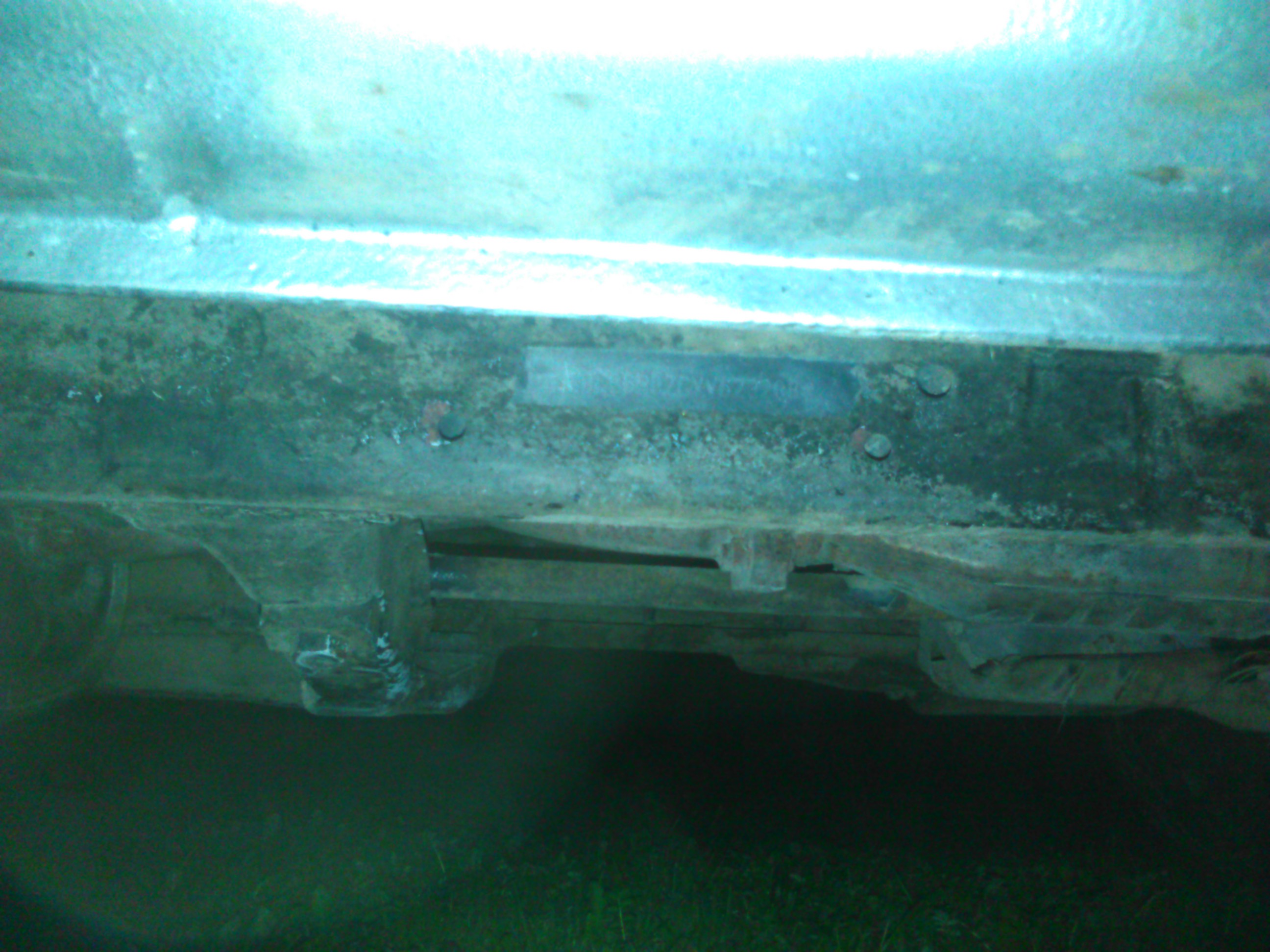

Postprzez mjvd89 » 30 wrz 2015 16:28:39
gdzie dokładnie jest vin na ramie we frocie b sport?
Frontera B Sport 2.2i LPG 2000r 245/70r16 Colway AT;)
mjvd89
Starszy Zaglądacz
Starszy Zaglądacz
Posty: 77
Dołączył(a): 15 lut 2012 19:12:17
Re: [All] Zniknięty VIN na ramie
Postprzez Semir » 30 wrz 2015 16:38:04
Na ramie jak drzwi pasażera.
Postprzez mjvd89 » 30 wrz 2015 17:09:37
A dokładnie? Bo nadgorliwy diagnosta chce go zobaczyc a rama zabezpieczona bolkiem,i nie wiem gdzie dokladnie skrobac zeby nie drzec calej ramy;p
mjvd89
Starszy Zaglądacz
Starszy Zaglądacz
Posty: 77
Postprzez Semir » 30 wrz 2015 18:09:33
Z tego co mi się kojarzy to mniej więcej środek drzwi
jedkan dokładnie co do cm ci nie powiem.
Musisz poszukać.
Postprzez cichy » 30 wrz 2015 19:20:25
Nr VIN jest na srodku drzwi
